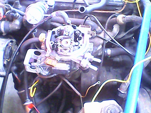

Хороший карбюратор 2Б4. Но, вечно текущие иглы топливных клапанов просто выводят из себя.
После тысячекилометрового пробега с текущими иглами был даже в шаге от установки mono-jetrronic от vw.
Но во время возобладал здравый смысл.
И 2б4 обрёл своё законное место.

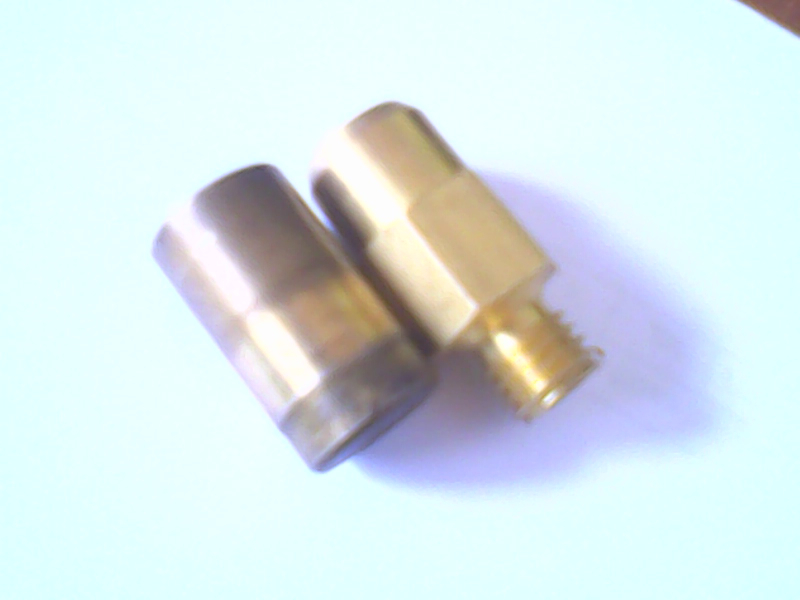

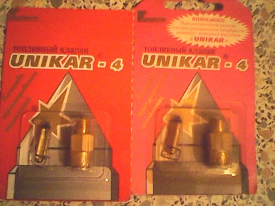

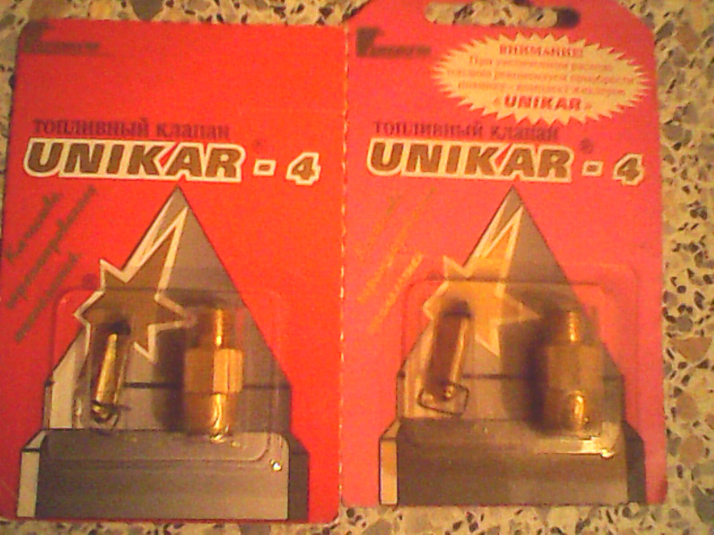

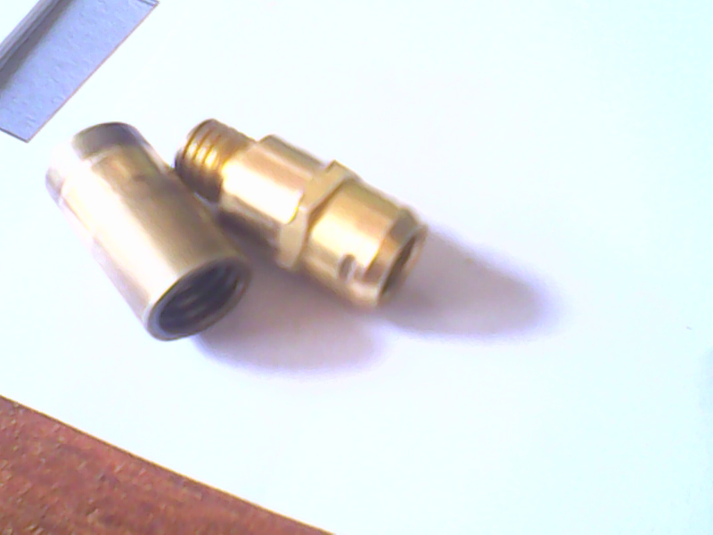

Далее были приобретены игольчатые клапана UNIKAR-4. Покупал сразу 2 в одном магазине на заказ пришли 2 разных. Хотя и фирма написана одна и та же. Как минимум 1 из них подделка (если не 2).
Отправлено спустя 1 минуту 10 секунд:
Один был трёхганный, а 2-й 4-гранный.
Замочил на сутки в бензине. Вроде бы нормальные.

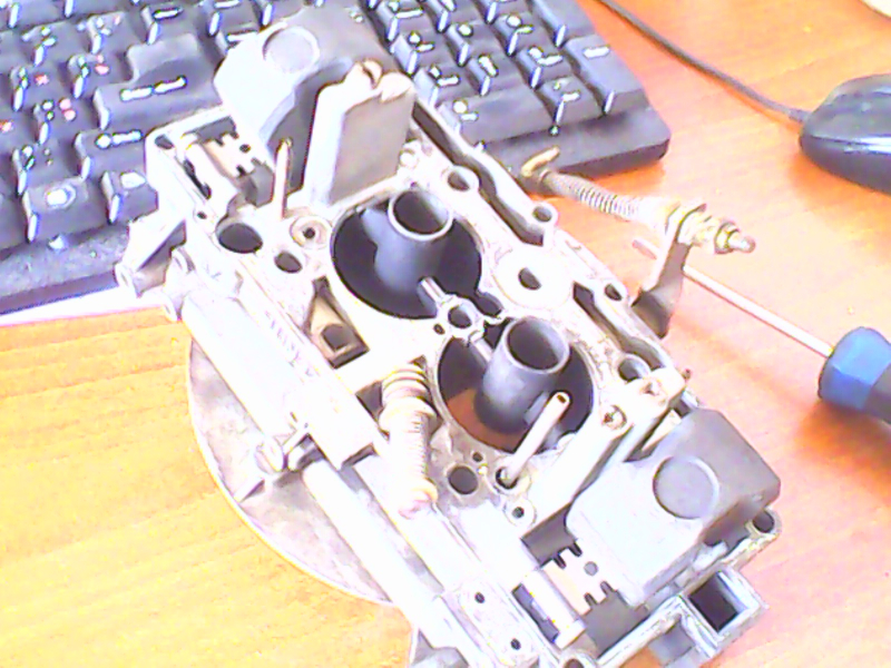

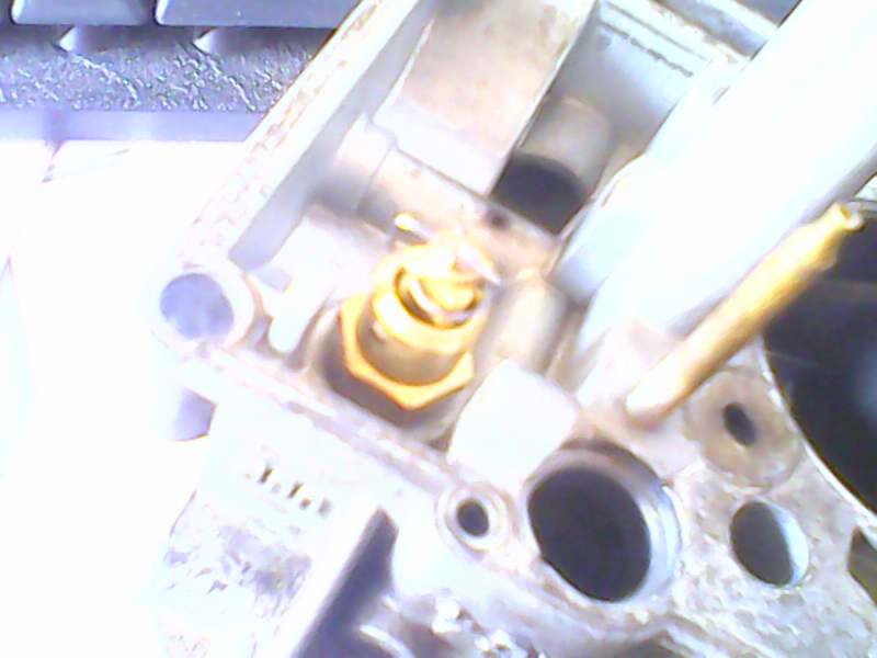

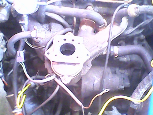

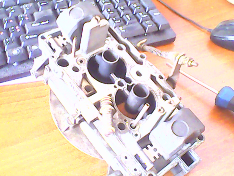

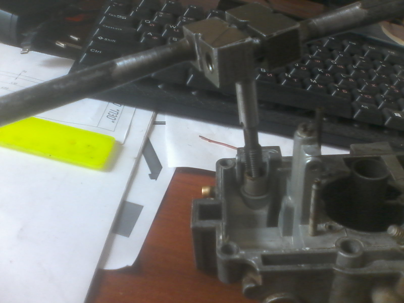

Дальше следовала разборка родного карба (это описывать не буду).
Снять поплавки с родными иглами не составило труда
Отправлено спустя 6 минут 2 секунды:

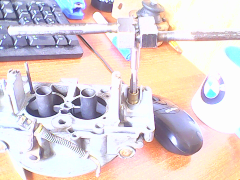

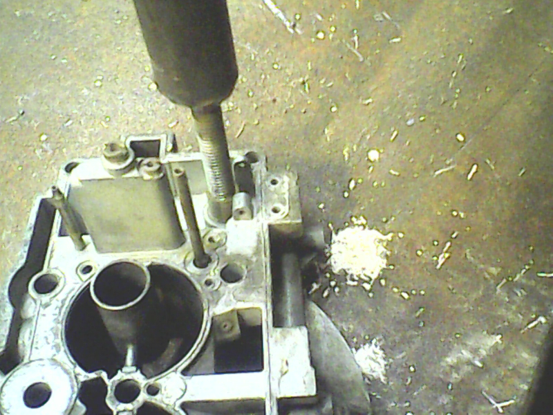

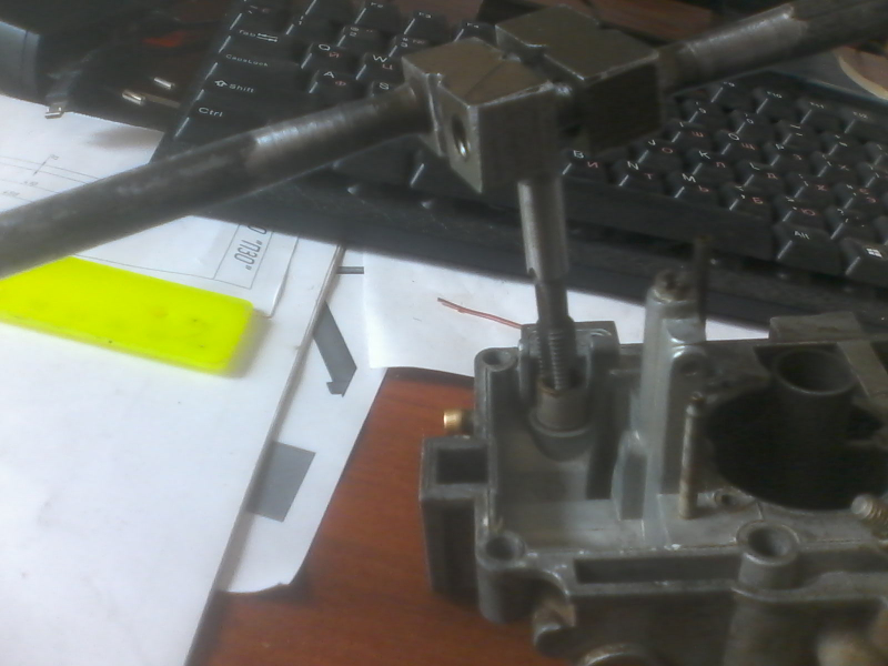

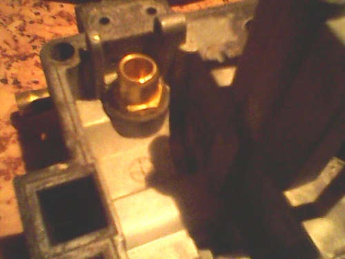

Чтобы вынуть трёхгранные направляющие игл, нарезал в них резьбу М5 и ввинтил винт, за который вынул их.

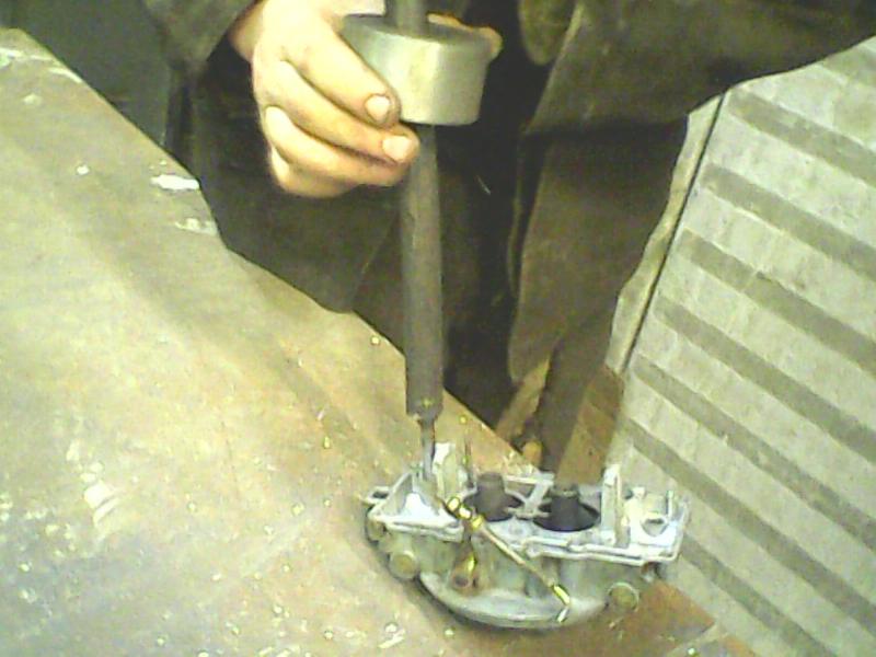

Далее нарезал резьбу М10 в родных сёдлах клапанов и вынул их при помощи обратного молотка (выколотки)
Отправлено спустя 3 минуты 16 секунд:

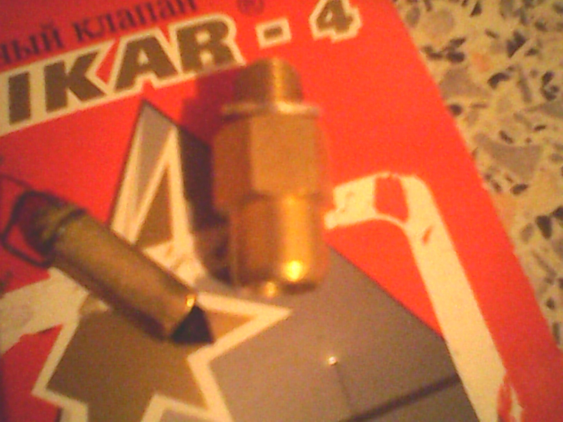

Далее сравнил бмв-ское седло с уникаровским и удалил лишнее с уникара на токарном станке
Отправлено спустя 7 минут 29 секунд:

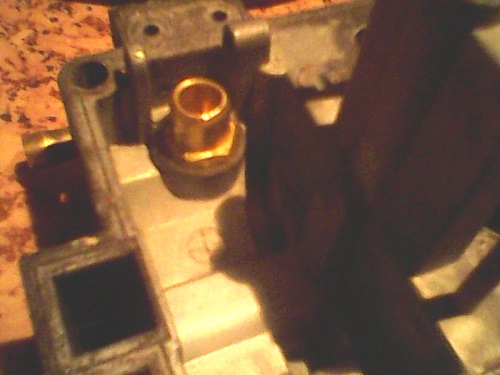

При запресовке сёдел рисковать не стал и посадил их на эпоксидную смолу (не знаю как со временем поведёт себя в бензине, но после недели эксплуатации всё нормально).

отрегулировав поплавки по уровню, заметил, что камеры немного переливают. Видимо, сказалось то, что новые иглы тяжелее родных, поэтому уровень опустил пониже ( на глаз)

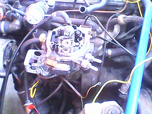

Сейчас, пока, езжу, наблюдаю, отстраиваю карб.
Пока ,при активной езде, расход составляет: по трассе 8,3 ; по городу 12,8.

поксипол вроде нормально вклеивает. у меня в коллекции есть карб с жигулевским седлом и иглой но 1b2. И знаю человека который в 2e ставил от ВАЗ еще в лохматые 90-е и все нормально было.
