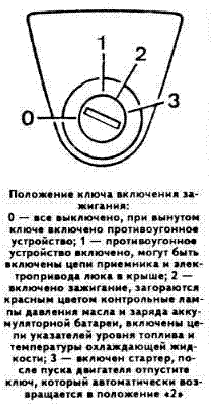

316-ый писал(а):Время выставить с помощью кнопок выставляю но оно почему-то стоит на месте. И еще по идее когда жажигание не включено они не должны гореть(только при нажатии кнопки они должны загораться на время и сами тухнуть) У меня же они горят постоянно и обычно показывают 1:00 :!: :?: и все(но иногда правда перескакивают на какую нибудь цивру по интересней 2:00 например :D )
Гореть они должны при положении ключа "1" – т. е. ещё до "зажигания". При нажатии кнопки загораются лишь на время этого самого нажатия. Тухнут в момент отпускания ;) При включении габаритов должны тускнеть.
В твоём случае я бы поискал новый тахометр. Или электрика-электроника.

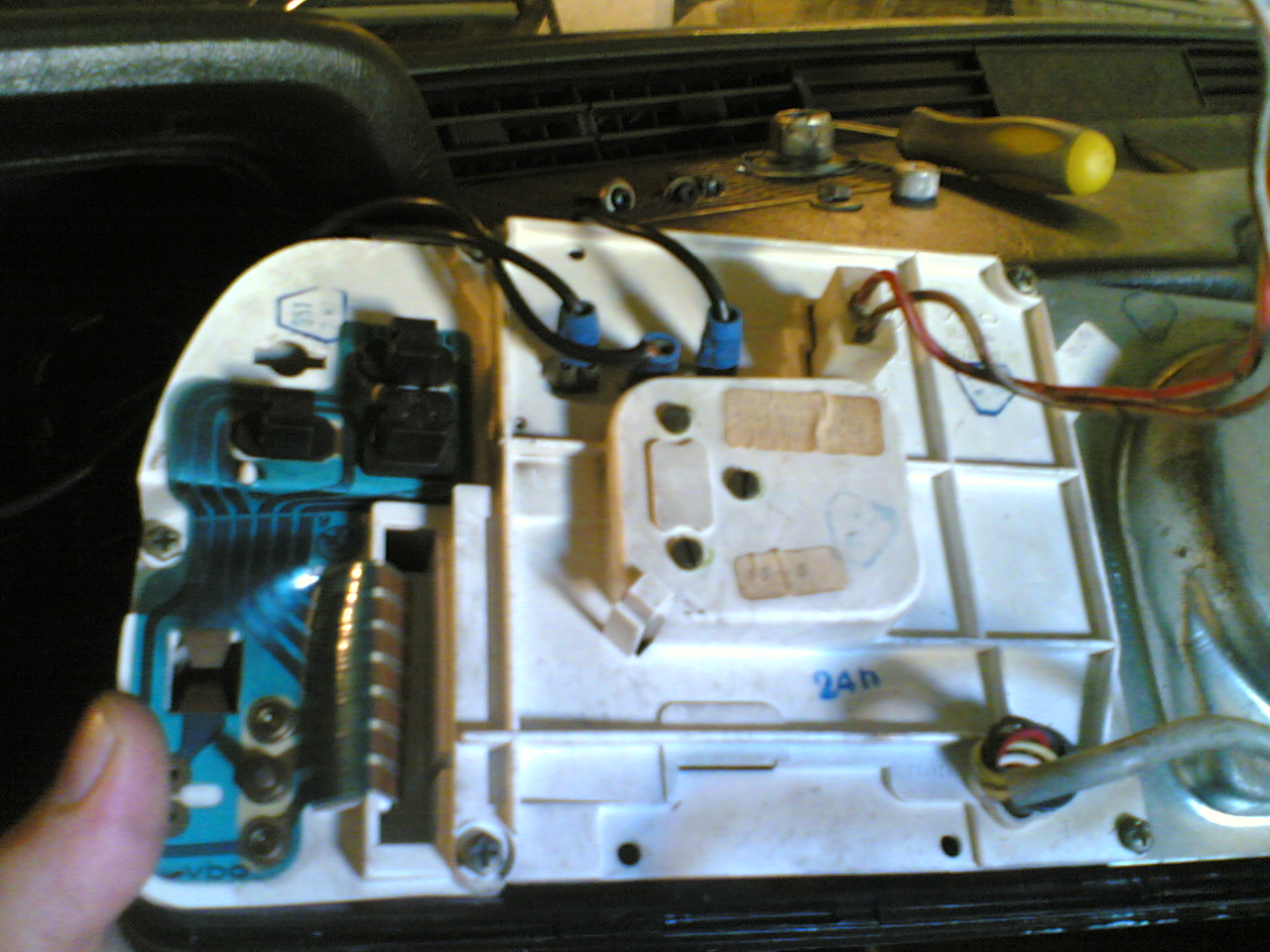

Кстати,забыл :oops: , приборку я взял с 323 1982г. м-20 а у меня 316 1980г. м-10. может я что-то не подсоеденил. Там с зади тахометра имеется большой разьем как и на моей, и маленький которого на моем не было(по моему 2-х проводов) может изза него :idea: . Сам тахометр и вся приборка работают нормально (кроме часов) Куда подсоединить эти 2 провода :?:
KoSBIMe21
Сообщения: 1248
Гараж: была 318
Сообщение KoSBIMe21 » 23 фев 2008, 17:20
сделай фоски задней стороны приб. Погляжу , скажу. Так не помню. У меня часы на тахе есть. Работают.

вот это злаполучное фото и 2 провода. Куды их сувать?

суде по фото все провода на месте, три черных, это повсе сам тахо, а красные это питание как раз самих часов, у меня черные по другому расположены(у меня 79г.) а так вро де все нормально, на местах, колхоза не заметно.
316-ый
Сообщение 316-ый » 27 фев 2008, 21:19
последний вопросик :lol: какой из проводов "+", а какой "-" Они у меня не подключены вообще никуда, просто весят в воздухе. :?:
