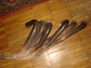

По просьбе Godz320 выкладываю фотографию своего паука от Хартж в том виде, как он мне достался.

я знаю где еще есть паук. и скорее всего продается

а что вообще за паук? как сварен?

см выше надо все узнать. но вроде 6-2-1

Это 6-2 схема. Они до резонатора идут раздельные ,поэтому о 6-2-1 говорить нельзя. Купил за 2500 рублей. :) :D. Сейчас он отполирован уже, разумеется.... :)

а ) ну я вот и думаю чот они в один то не сростаются :) повезло :) если правельно сварен :)

ну да точно.. но там как сделано 6-1-2? так чтоль?

В один не срастаются.. 1-2-3 цилиндры сварены в один а 4-5-6 - в другой. Итог - именно 6-2 схема... да, и длина трубопроводов в обоих пауках разная. Т.е. в первом все равнодлинные, и во втором - тоже.. но длина в первом и втором не совпадает.... Сварены правильно - это ж немцы варили, и шильдик Hartge есть.... :)
Сообщение 23-ий » 26 фев 2007, 22:26
понял фишка только в том что у каждого цилиндра свой вывод..

Нека ) фишка паука не в этом ) Паук как бы высасывает отработавшуюся смесь. Безусловно если он конечно правельно сварен. С помощью него можно сил 15 взять :)

и чем он лучше стандартного 323???? у меня там 3в1+3в1!

ну яж написал ) да и у него гораздо шире трубы )
