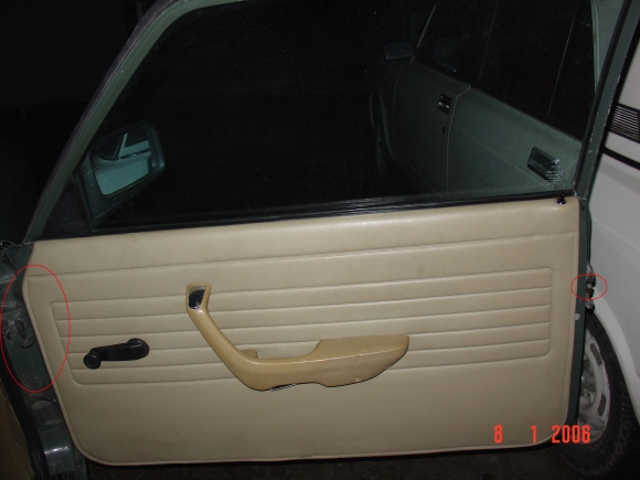

Народ у кого есть номер резинового уплотнителя (пробки) который стоит на отверстии через которое проходят провода в дверь на зеркало. Во завернул :D Ну или чем его можно заменить) В ETK его так и не
нашёл
Изображение так понятнее будет)

ага, резиновое кольцо с усиками, такие же стоят на проводке двигателя стеклоочистителя и на шланге омывателя стекла. Вроде попадалась где-то... На картинке с кучей прочей мелочи, минут 20 убил, не вижу, даже нешевский каталог смотрел. Визуально похожая (на картинке) резинка на трубке кондея в моторном щите, но судя по ее номеру, это не она...

Вот блин в чем и проблема. Боюсь как бы без этого кольца мне вся вода во время дождика в пороги не потекла.

есть вариант от наших машин когда в двери динамики ставим или какую либо проводку в двери то там ставим такую трубку с кольцом, уплотнительную, в вазовских магазинах есть они, сейчас под руками нет чтоб фото сделать.

Такая хрень сейчас стоит (нижнее левое фото), ничего не затекало, вероятно, от отечественного автопрома:

у меня там гофра стоит пластиковая родная. но она от времени и проводов музла- растрескалась.

вот гофра. она вставляется в колечки по краям. а колечки отлично встают в отверстия в стойке и двери.
а на замке тогда еще кусочек шланга был одет. замки закрывались на ура)
