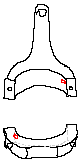

Крышку шатунную надо было развернуть на 180 градусов... :( :( Замок к замку на шатуне...
гыгы, а я этого не знал, двиг ремонтировал 10 тыс км назад, у меня тогда стучали 2 шатуна, провернуло вкладыши, я просто тупо поставил новые, т.к. вал был номинал в допуске (измерено микрометром).... и самое интересное что вкладыши ( и крышки) до меня так и стояли как на рисунке, и были оригинал бмв. вобщем хз даже :( когда покупал машину мне говорили что была капиталка двигла, как позже выяснилось там ваще ничего не меняно и все в номинале
чем это все грозит? не спроста наверно так?

Сообщение Artemy 323 » 03 май 2007, 21:10
Надо замок к замку.
Чем черевато незнаю
наверное проворотом вкладышей при каком то износе.
Ты сам прикинь что как крутится и для чего замки стоят именно в кучу-
мне показалось логично.
один другого держит от проворота в противоположную сторону.

так то логично, я даже когда собирал об этом задумывался, а потом мысленно провернул вал по ходу движения и убедился что замки стоят какбы правильно )) и еще я считал что вкладыши в постелях удерживают не замки а натяг
