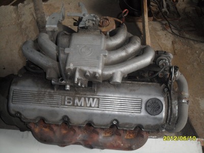

Многоуважаемые BMWводы, прошу у вас помощи.
Приобрёл двигатель M20B20 какой тип впрыска у него? С немцами общаюсь недавно, поэтому не могу разобраться. Читал что есть K-Jetronic, KE-Jetronic, L-Jetronic, Motronic. Какой здесь?

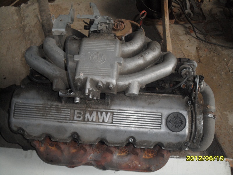

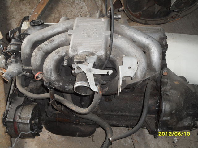

впускной коллектор и дроссель от л-джетроника,клапанная крышка от мотроника,нет перчатки распределителя и заглушки трамблера значит стоял джетроник.что интересно коллектор выпускной от старых версий м20

Вобщем проблема в том, что я приобрёл мотор, с косой, но без процессора. Его хозяин не нашёл. Какой проц нужен под этот двигатель. У меня на e21 сейчас стоит карбюратор, хочу инсталировать этот двс

там стоял джетроник не знаю есть ли смысл его собирать намучаешься с ним.покупай комплект мотроника и устанавливай его.

А на джетроник требуется процессор? Или он механический? Знакомый, который занимаетмся з/ч на немецкие авто сказал что это хороший электронный впрыск, но к нему требуется проц

мозг надо 309 так как нет пусковой форсунки
