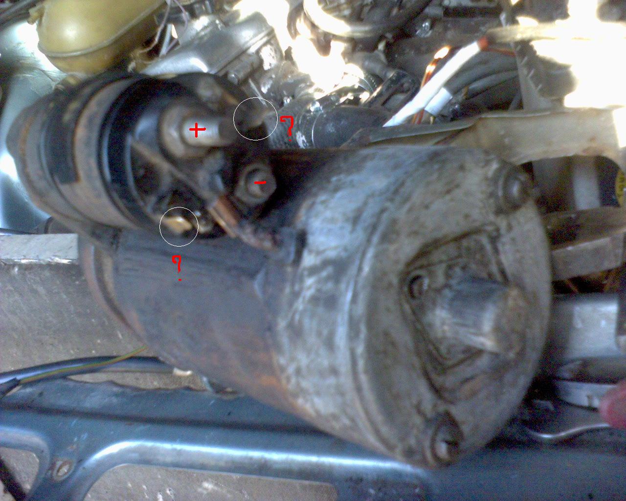

ВЫручай те когда взял машину все провода были отсоеденены, и часть вообще оторвана, так как двигун ставили другой, че то намудрили, сейчас имею только торчащие отовсюду провода. С панелью частично разобрался (не работает только печка, и подсветка приборов), на форуме речь зашла про коммутатор, где он должен быть? Под панелью болтается какой-то 4х контактный разъем - откуда он? Ну а под капом вообще пипец, я не электрик, так что в этом не силен, предохранители и реле все поменял, вот и все. Вобщем на этом процесс встал, местным мастерам отдавать нехочу, представляю что потом от машины останется. И еще вчера снял стартер проверить - втягивающее работает, мотор не крутит, на нем у меня свободный получается один контакт (16), для чего он? 50(черный) идет как я понял на зажигание.

это контакт служит для увелечение силы искры при запуске стартером двигателя.. то есть в обиход резисторов который на левом крыле..

а провод на него откуда идет, то есть где его искать? И как правильно проверить стартер?

провод откуда идет не помню, смотри по схеме..
стартер проверятеся прямо на аккумуляторе.. с длинной толстой! отверткой..
да, я так и проверял, втягивающее срабатывает, мотор не крутит

а после втягивающего, толстый провод в стартер который идет, пробовал туда подавать 12V ? крутиться?

по какой, там нет, только один на зажигание

godz320 писал(а):это контакт служит для увелечение силы искры при запуске стартером двигателя.. то есть в обиход резисторов который на левом крыле..
Где-то я находил что второй контакт на втягивающем, для того чтобы помогать втягивающему возвращаться на место.
Хотя могу ошибаться.
один там на пуск втягиваещего (чуть побольше), второй я обьяснил..

у меня тоже такой контакт есть . кода срабатывает втягивающие он на массу замыкает. хрен знает для чего :lol: у меня он не подключен. т.е подключен управелние и силовой и все !

проверь напряжение после того как сработает втягтваюшее есть ? на уходящем контакте (тот что у тебя под заком минус :) это совсем ни минус :) )
и еще ! проверь шину (МАССУ) на ДВС нормальная . обычно там болячка :)
