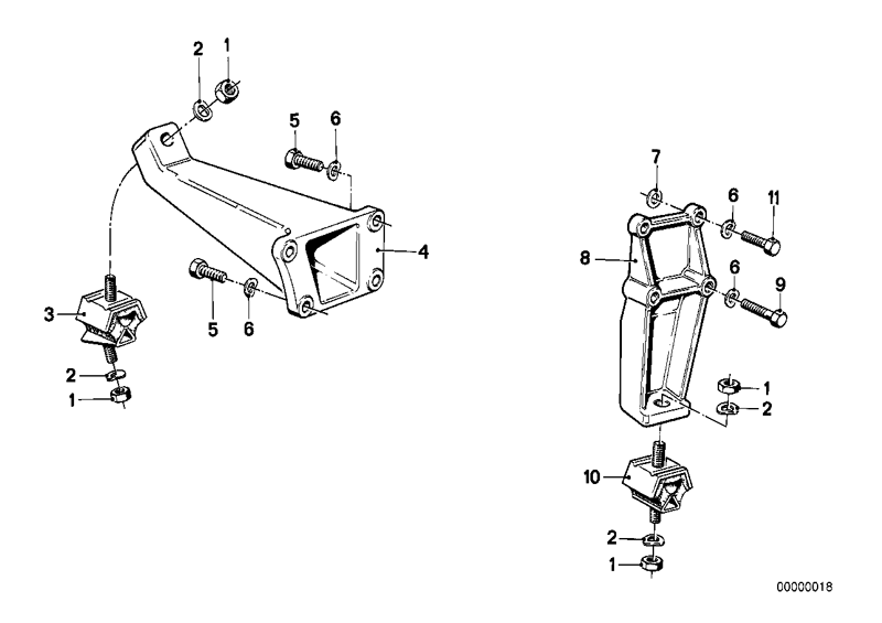

Ребята, от чего подходят подушки двигателя 315?
Знаю, что левая (10) подходит от нивы или от таких же круглых подушек м20.
Родная правая же имеет длинную "шпильку верхней резьбы", вариант с нивой отпадает, резьба короткая (( Подойдет ли на правую сторону круглая подушка м20? Номер: 11 81 1 132 321

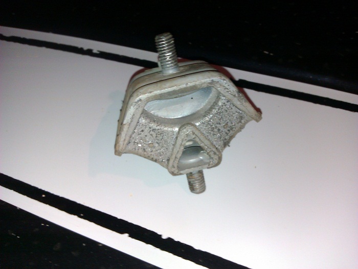

На зеленой (1.8 джетрон) у меня стояли именно подушки м20 (или 1 от нивы с какой-то стороны, шпилька была короткой). Ничего не колбасило, подумал, что на 315 пройдет такой вариант. И вот что интересно: после установки (позавчера) нивовской подушки слева, на хх появилась вибрация! Грешил на зажигание, даже вв провода другие поставил, то же самое... Так это в подушке все дело?
И еще 1 нюанс, на схеме левая подушка (10) - прямая, правая (3) - косая. Когда менял подушки обнаружил, что слева у меня стоит косая (причем, еще заводская), а справа - прямая с длинной шпилькой. Временно поставил на левую сторону нивовскую, справа хотел родную (более менее живую), косую, что снял с правой стороны, но шпилька оказалась короткой. Так в чем дело, схема врет, понять не могу?

Валер, очень нужен номер аналога прямой подушки с длинной шпилькой! А то наваривать шпильку на прямую подушку е30 как-то рискованно.

Если располагаете временем - поищите очень похожую внешне подушку от 4-х цилиндровой Ауди 80. Года выпуска примерно между 86 и 90. Она отличается только длиной шпильки, но мне кажется удлинить шпильку - это гораздо проще, чем покупать оригинальную подушку. У меня такая стояла и вполне нормально работала... Думаю, найти её будет несложно, причём в широком ассортименте производителей. И стоить она будет ну очень недорого.

я покупал прямую(со стороны водителя)от е30,внешне один в один как наша,но при постановке на место генератор упёрся в рамку акб прям чуть чуть,так и валяется где то новая.Кстати длина шпильки тоже одинаковая.

вот я какую ставил.покупал как на е30 SWAG,и длинны шпильки вроде бы мне хватило.

для такой подушки SWAG можно поставить дорестайловую лапу - отлично уживаются, шпильки хватает.
