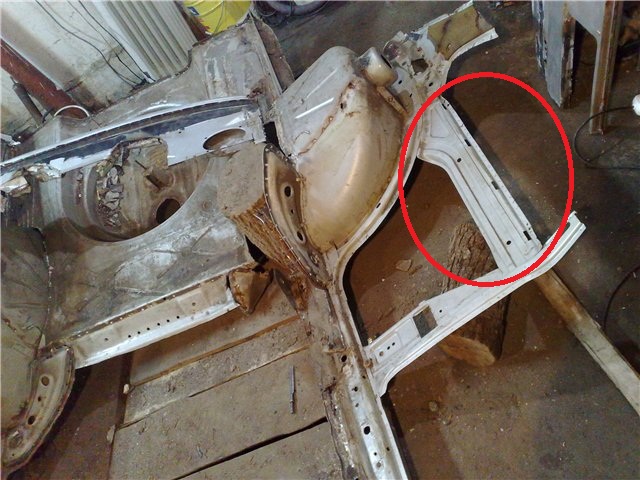

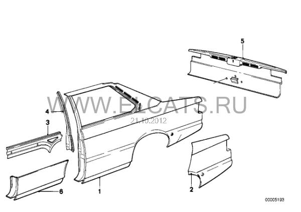

собстно, вапрос по детали обозначенной на схеме номер три, входит она в состав детали номер 1 , если не входит то где она расположена , зарание всем ответившим спасибо за Ваше внимание .

Внимательно просмотрев ЕТК, рискну предположить, что "поясная планка" входит в состав детали №1. Сегмент окружности, расположенный сзади, должен подходить к колесной нише. ИМХО.
Re: требуется помощ в опознание детали на схеме кузова
Сообщение Chewbacca » 21 окт 2012, 12:15
да ты чего, это же элемент, в который вставляются верхние клипсы задних карт
К элементу 1 она приваривается, он без нее

Ну я почти не соврал :)

Я поленился обвести, вроде и так она узнаваема :D

да я нашол на фото, спасибо всем, а это реально переварить на новые арки, днище багажника, заднюю и переднюю стенку багажника?

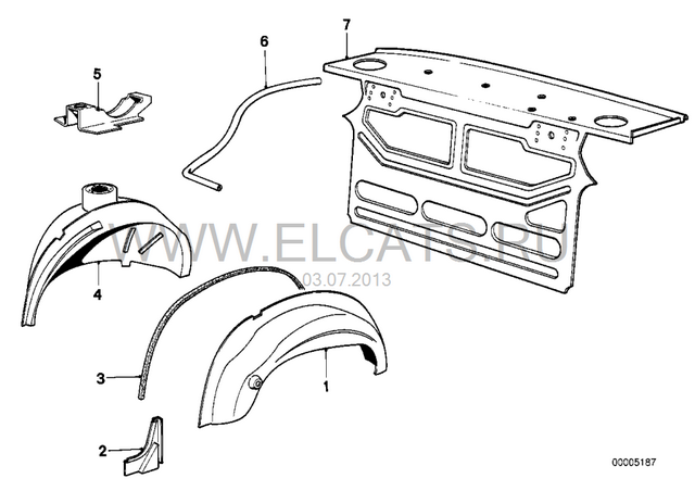

не пойму арку целиком заказать это 4 деталь плюс 1, внутренняя часть и наружняя, или же 1 это укороченная ремонтная часть 4 детали.Сомненья(
арка это 1+4?

1 и 4.
Но оч недешево

когда 4 детали то проще варить!! :lol: :lol: я уже столкнулся!! когда целяком то жопа а не работа!! проще подваривать именно проблемный участок зачем зря слабить кузов и вырезать всю а потом стойку выстовлять еще!! простите без запятых
