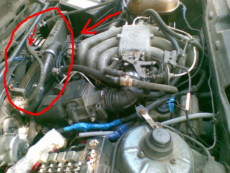

Купил я свое чудо 320i Е21 1979 г.в. еще в апреле...езил до средины лета нормально, потом начал познавать свой мотор М20В20 Ли-Джетроник...Были проблеммы из-за системы охлаждения...сейчас начал переделывть все с нуля...Единственный вопрос который меня сейчас очень волнует... У меня стоит электро-вентилятор от датчика температуры... Где он должен стоять, между мотором и радиатором, или перед радиатором сразу за ноздрями? И какой радиатор лучше становиться на стандартное место, с Е30 М20В20 станет?
Пожалуйста, подскажите, буду благодарен за всякий совет.
P.S.На фото отметил как оно выглядет.
Вот как это выглядит

Garik320i писал(а):Где он должен стоять, между мотором и радиатором, или перед радиатором сразу за ноздрями?
перед радиатором и дуть в сторону моторного отсека

Я просто много где вижу, что вентилятор стоит между мотором и радиатором...Сами переделывают?
Я вчера купил себе таврийский радиатор, и поставил его в штатные крепления а мой вентилятор не становится теперь не перед радиатором, не за ним...Не знаешь, как правильно сделать систему охлаждения? У меня машина постоянно грелась...Из-за этого в один прекрасный день повело голову...Хочу сделать охлаждение практичным.

Купи новый радиатор родной и поставь вентилятор, как положено. На дорестйл м20, как в твоем случае, вентилятор ставился строго перед радиатором. Если стоит после радиатора - колхоз.

Kreatiff писал(а):Купи новый радиатор родной и поставь вентилятор, как положено. На дорестйл м20, как в твоем случае, вентилятор ставился строго перед радиатором. Если стоит после радиатора - колхоз.
Я понял...Спасибо! Только, что скачал книгу по Е21. В ней около 600 стр. конкретно по этой машине.Там не рисунки, а именно фотки.Убедился что стоит он перед радиатором.Буду так и оставлять...А радиатор по любому под замену, у меня ВАЗ 21110 стоит, на фото видно какой он огромный...А с таврии на по размерам и по всему стал как родной...Оригинал не нашел...вот и пришлось импровизировать...

Сообщение Han Solo » 05 ноя 2012, 11:30
Kreatiff писал(а): стоит после радиатора - колхоз.
:lol:
да он просто туда не влезет

Кстати да...Проверил вчера свой, никак не всунуть...

А кто говорит за родной, можно десятошный поставить ;)

Как раз десяточный у меня стоит...он больше места занимает, если менять ремень генератора можно об него все руки разрезать...у меня такое было.Постовлю родиатор в свое место, и будет уже лучше.Тем более с десятки у меня забитый он.Кстати на фото он стоит :)
