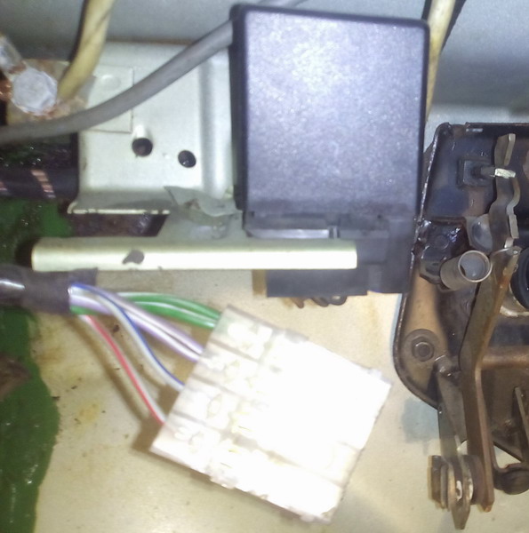

Подскажите, что за разъем рядом с реле поворотов. Не подключен. Вероятно, должно быть еще одно реле, рядом с реле поворотов.
Re: Реле указателей поворота
на фото не реле поворотов, а реле дворников, причем стоит вверх ногами. Левая ниша - под реле стартера для машин с акпп (не дает завести машину на передаче). Колодка на фото для различного доп. оборудования, оставь ее в покое и не ломай голову, свободная она
