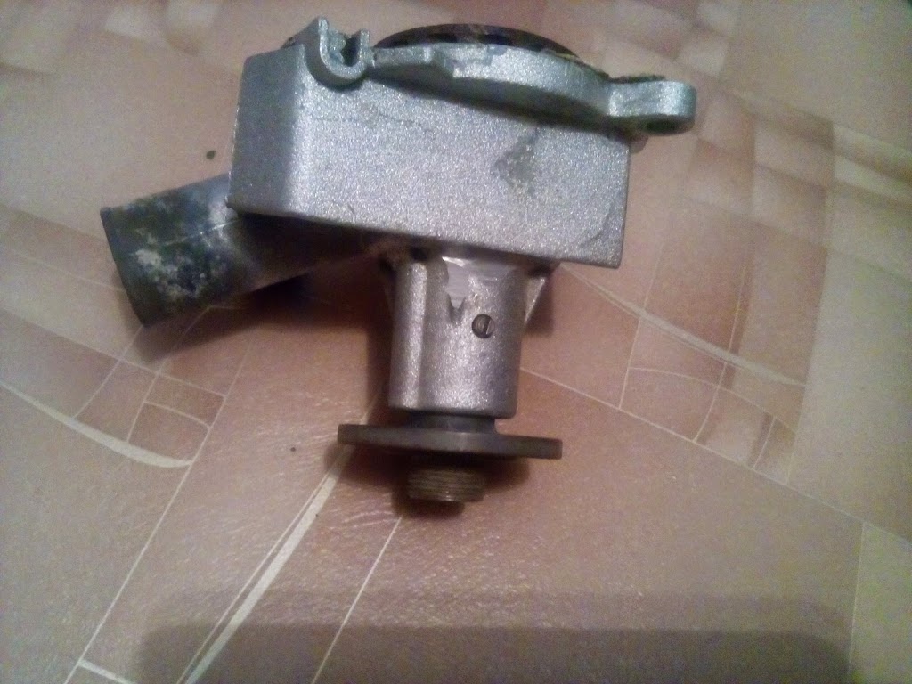

Суть в следующем: на машине нет родного вентилятора (так купил), сейчас думаю его ставить. Не могу понять что туда нужно ставить, смотрел на экзисте, там совсем другое крепление выдает на мое авто, если кто закинет список и схему того что нужно, буду признателен!
Двигатель м20б20 карб(пока что карб)

Посмотри в етк этот раздел для е30
Добавлено спустя 6 минут 58 секунд:
Добавлено спустя 2 минуты 47 секунд:
Скорей всего поэтому и нет вентилятора: помпу с е30 поставили, а вискомуфта незаменяема с е21.
Докупай вискомуфту, крыльчатку и гайку от е30.

Совсем в замешательстве я, зачем столько разных крыльчаток и муфт в чём разница?

В твоем слчаи помпа у тебя стоит уже переходная т.е от е30 . т.е тебе надо купить крылчатку и вяскомуфту от е30
Муфта и помпам от е30 выглядит так::
а так для перехода надо
1.Помпу
http://etk.bmwsar.ru/detailsd/47275/198 ... 11/11_0575
Брать например можно hepu
2.Муфту
http://etk.bmwsar.ru/detailsd/47275/198 ... 11/11_0613
Можно взять например мейле
3.Прокладка
4.крыльчатка
Ссылки спец такие дал .смотри там есть различия по годам до 87 года и после
Поэтому бери такой комплект или другой .Они отличают !

Всё, разобрался, спасибо огромное! буду искать крыльчатку и муфту.
