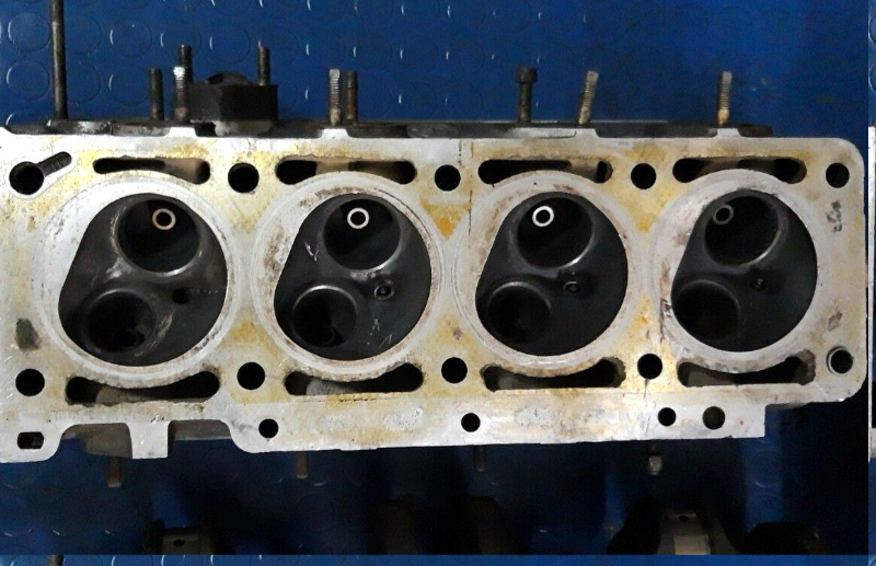

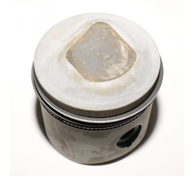

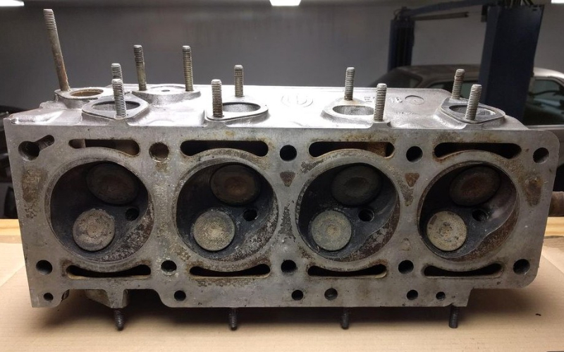

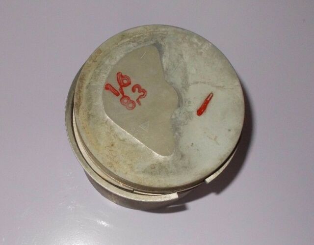

Привет форумчане. Подскажите о взаимозаменяемости поршней до рестайлинговой бмв 316 и бмв 315.
Головка блока цилиндров до рестайлинговой бмв 316 и поршень.
Головка блока цилиндров бмв 315 и поршень.
Поршни отличаются и отличается направление клина камер сгорания головок блоков цилиндров.
Можно ли установить головку блока цилиндров бмв 315 на до рестайлинговый двигатель бмв 316 и оставить оригинальные до рестайлинговые поршни?
Поршни и головки блоков цилиндров бмв 315, 316
Сообщение Chewbacca » 25 янв 2021, 11:29
Головки разные. Различаются камеры сгорания. На рест голове камера больше. На рест блок дорест голова не становится точно. Возможна ли обратная манипуляция, не скажу, не сталкивался. Но я бы в любом случае не рекомендовал это делать, т.к. ссж сильно уменьшится, мотор будет овощем. Купи лучше голову правильную

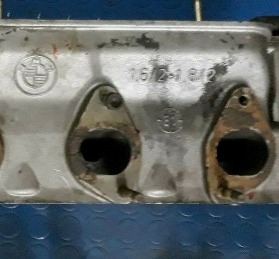

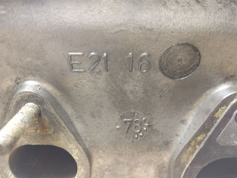

Понятно. В этом случае до рестайлинговая головка бмв 316 не подойдет, нужна до рестайлинговая от бмв 318 с обозначением 1.8.
Читал, что если головка обозначена 1.6/2 - 1.8/2, то она подходит и для поршней 84 мм. (бмв 315) и для поршней 89 мм (рестайлигновая бмв 316). Это верная информация?
Сообщение Chewbacca » 25 янв 2021, 17:46
да, на 315 и на 316 рест одна и та же гбц. Зачем 1.8 дорест голова, не понял. Берешь рест поршни под 89мм, накрываешь головой 1,6/1,8. Получаешь стоковый конфиг 316 рест, но чуть веселее, т.к. автовелтовские поршни нечто средние между карбовыми и инжекторными по ссж.
