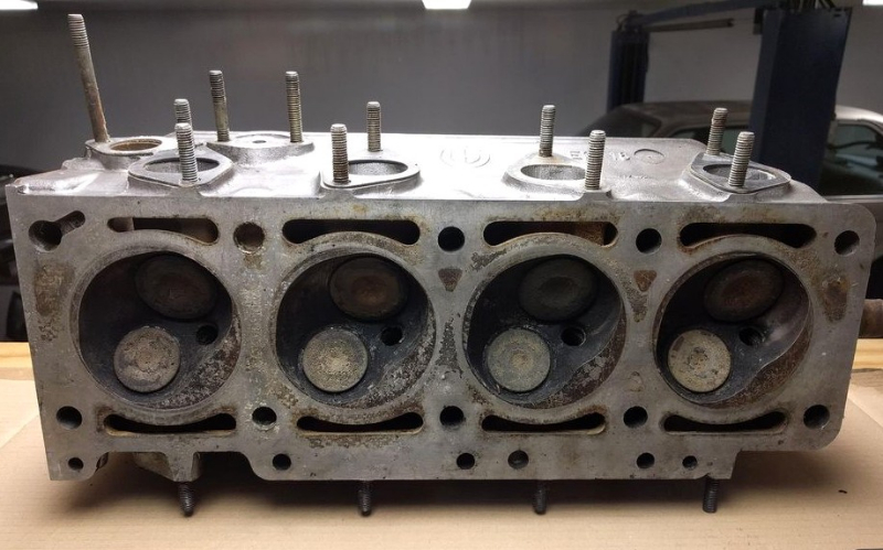

Привет форумчане. Подскажите о взаимозаменяемости поршней до рестайлинговой бмв 316 и бмв 315.

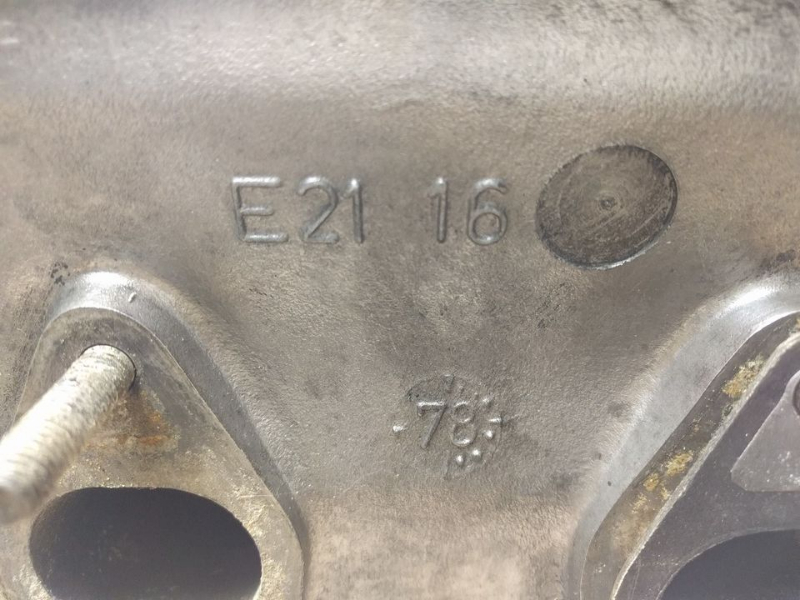

Головка блока цилиндров до рестайлинговой бмв 316 и поршень.
Головка блока цилиндров бмв 315 и поршень.
Поршни отличаются и отличается направление клина камер сгорания головок блоков цилиндров.
Можно ли установить головку блока цилиндров бмв 315 на до рестайлинговый двигатель бмв 316 и оставить оригинальные до рестайлинговые поршни?

Головки разные. Различаются камеры сгорания. На рест голове камера больше. На рест блок дорест голова не становится точно. Возможна ли обратная манипуляция, не скажу, не сталкивался. Но я бы в любом случае не рекомендовал это делать, т.к. ссж сильно уменьшится, мотор будет овощем. Купи лучше голову правильную

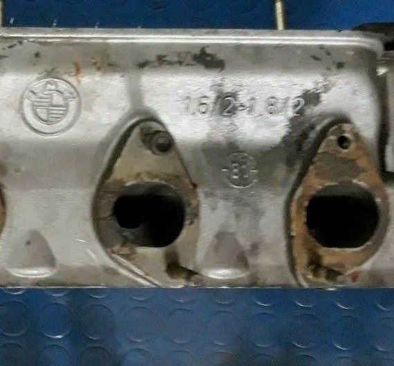

Читал, что если головка обозначена 1.6/2 - 1.8/2, то она подходит и для поршней 84 мм. (бмв 315) и для поршней 89 мм (рестайлигновая бмв 316). Это верная информация?

да, на 315 и на 316 рест одна и та же гбц. Зачем 1.8 дорест голова, не понял. Берешь рест поршни под 89мм, накрываешь головой 1,6/1,8. Получаешь стоковый конфиг 316 рест, но чуть веселее, т.к. автовелтовские поршни нечто средние между карбовыми и инжекторными по ссж.
