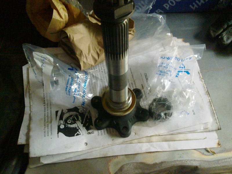

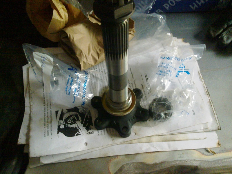

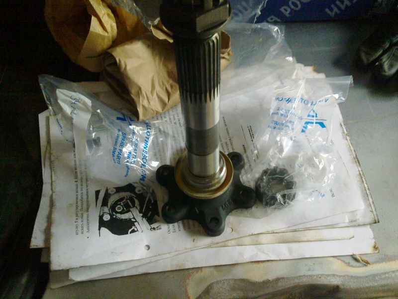

Сообщение Grigoriy_48rus » 01 дек 2014, 19:15
полуось, странно но не похожа на те что есть.
