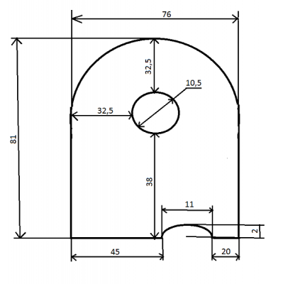

Размеры крышки для ниши запасного колеса.
Vspyshkin
Сообщения: 710
Репутация: 9
Откуда: Смоленск
Благодарил (а): 11 раз
Поблагодарили: 15 раз
Сообщение Vspyshkin » 09 окт 2016, 19:54
Все размеры выполнены в сантиметрах, с максимальной погрешностью 0.5 см.
Сняты с оригинала, который из-за возраста весь пропеллером, поэтому не исключается погрешность.

VladMsk
Сообщения: 284
Зарегистрирован: 24 дек 2016, 12:23
Гараж: 315 "черный колхоз"
Откуда: Moscow
Благодарил (а): 21 раз
Сообщение VladMsk » 22 фев 2017, 20:06
в центральную круглую дырку прижимная фигня с гайкой не встанет форма должна несколько яйцнвидной что ли
Сообщение БорисБ » 22 фев 2017, 20:40
VladMsk писал(а):Источник цитаты в центральную круглую дырку прижимная фигня с гайкой не встанет форма должна несколько яйцнвидной что ли
Вроде написано что снято с оригинала.
Сообщение Grigoriy_48rus » 22 фев 2017, 21:28
круглая, крутилка-прижимная круглая и отверстие круг)
VladMsk
Сообщения: 284
Откуда: Moscow
Сообщение VladMsk » 23 фев 2017, 12:14
прижималка не круглая в том то и дело
Сообщение Grigoriy_48rus » 23 фев 2017, 12:16
:shock: вечером гляну
VladMsk
Сообщения: 284
Откуда: Moscow
Сообщение VladMsk » 23 фев 2017, 13:56
и кстати мне пришлось в нижних углах прямоугольник сантиметр на три приблизительно срезать иначе упирался в штамповку дна
Vspyshkin
Сообщения: 710
Репутация: 9
Откуда: Смоленск
Сообщение Vspyshkin » 24 фев 2017, 00:15
Погрешности не исключены, размеры снятые с оригинала, которому уже за 30 нещадной эксплуатации.
На счет центрального отверстия, круглое должно быть.
VladMsk
Сообщения: 284
Откуда: Moscow
Сообщение VladMsk » 24 фев 2017, 11:30
как можно в круглое отверстие вставить прижималку? прижималка имеет чуть ниже (1см) верхней круглого канта второй кант который совсем не круглый и как я понимаю должен заходить за крышку, те крышка запаски оказывается между двумя кантами прижималки. я сначала из фанерки наколхозил круглую дырку. прижималка разумеется в него не влезла.
Vspyshkin
Сообщения: 710
Репутация: 9
Откуда: Смоленск
Сообщение Vspyshkin » 23 апр 2017, 20:41
VladMsk, честно говоря я не знаю как должно быть, но крышка с которой я снимал размеры, ну совсем не имела вид самодельной копии, ну ни как она не похожа. Поэтому следует вывод что это оригинал.
