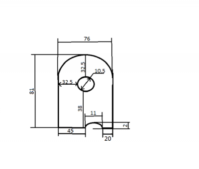

Это снята с оригинала крышки или с ниши запаски? Нет отверстия центрального и выемки снизу под руку?

С ниши запаски. Себе по этим размерам вырезал - всё стало на место. Оригинальной крышки не видел, по этому выемки под руку не делал, но с окрыванием особых трудностей не испытываю.

а те размеры верхние, как контур не оч хороши. оригинальная, что пришла мне немного иная.

Прошу прощения, хотел на прошлой неделе размеры выложить, да времени не нашлось в пэинте рисунок набросать.
Погрешность может быть 1см максимум. Т.к. снимал их с крышки которую повело всю, и точные размеры снять было проблематично.

Спасибо. Сделаю из плотного картона, примерю на машине, о результатах сообщу:))
