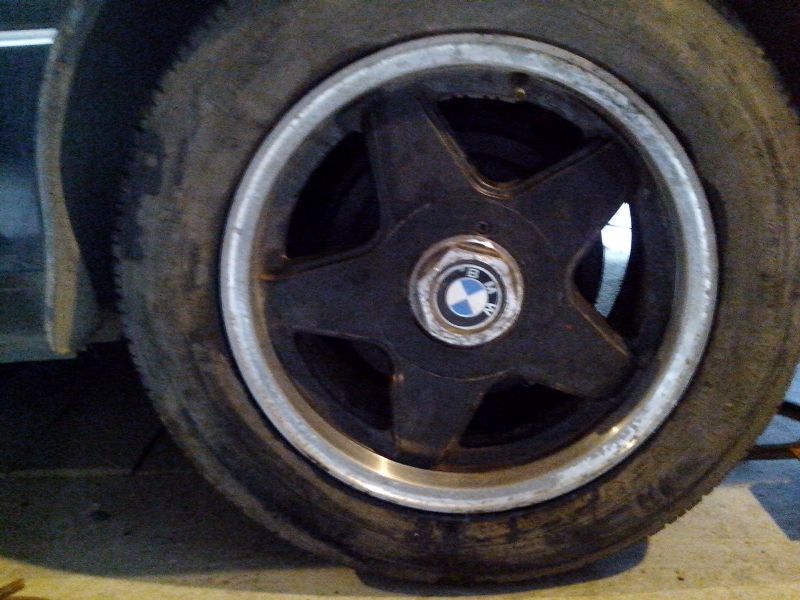

Сообщение EVOlution9777 » 30 мар 2015, 03:18
Приветствую всех! Попались мне дисочки OZ/MSW Pluton 15x7 et26. Поиск в интернете ничего конкретного не выдает( Нашёл две темы с похожими обращениями; и одну с забугорной езо 325 на такихже колёсах. Может не так ищу...но хотелось бы получить некую информацию о сих колёсиках) Если кто-то что-то знает, прошу поделиться)
Сори за качество, но общее преставление понятно
Также интересно ваше мнение по этому поводу
PS. резина жИр :lol:
Сообщения: 992
Гараж: E21 315
Откуда: Львов, Дрогобич
Поблагодарили: 33 раза
Re: диски 14-17 [update]
Сообщение Трансфер » 05 апр 2015, 09:44
так а что конкретно хочешь узнать? диски отличньіе, италия, они давно уже по-моему не вьіпускаются, сплав обьічньій, ремонтируются нормально. недавно товарищь взял такие же на е32.

Сообщение EVOlution9777 » 07 апр 2015, 17:08
примерно так и хотел услышать) а то все, кто их видел - не в восторге. а мне по кайфу они)))
