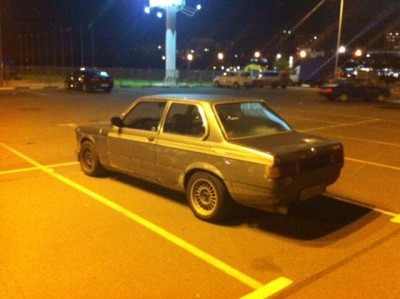

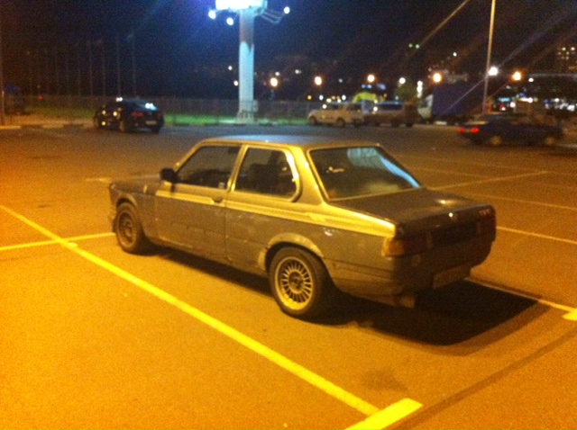

модель 315. Хочу чтоб сидела вот так... Диски такие же или же на мимах. С каким занижением нужны пружины ? -60 или -40

это похоже на -40
у меня -35, но сзади стоят проставки +1см (или +2)
ну всегда можно еще по витку пильнуть..
там правда гемор с задними получается - на кочках пружины короткой не хватает и она при приземлении гремит, я потому проставки и поставил чтобы стойку обжать.. но это обсуждалось и решается токарем нарезкой резьбы по штоку амморика.. или по старинке - ремнями к подвеске )
