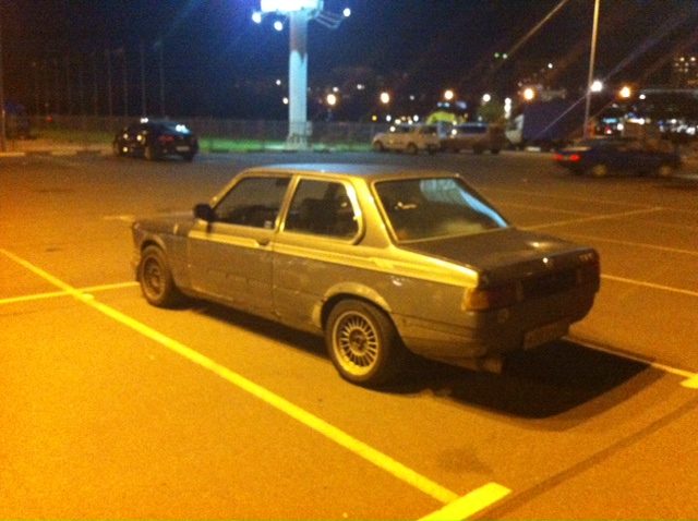

модель 315. Хочу чтоб сидела вот так... Диски такие же или же на мимах. С каким занижением нужны пружины ? -60 или -40

это похоже на -40
у меня -35, но сзади стоят проставки +1см (или +2)
ну всегда можно еще по витку пильнуть..
там правда гемор с задними получается - на кочках пружины короткой не хватает и она при приземлении гремит, я потому проставки и поставил чтобы стойку обжать.. но это обсуждалось и решается токарем нарезкой резьбы по штоку амморика.. или по старинке - ремнями к подвеске )

Бери -40. будешь доволен. -60 много

Просто хочется что не сильно низко было. Чтоб арка была не ниже и не выше резины.

Это еще зависит от бренда пружин. HRRR повыше или они -35 а другие не помню какой бренд ниже или они -40. но -60 надо менять и аммы.

пружины MTS Technik. На drive2.ru нашел человека который ставил себе -60. Так вот что я могу сказать... Что то не так и сильно села машина...

хотелось бы конкретики... какие именно пружины поставить чтоб получить занижение как на картинке !!! Делитесь опытом...

хаеры 30 так выглядят

Lesjofors 4508400, -40мм

да вот как раз такого результат мне было бы вполне достаточно, но к сожалению не могу найти эти пружины, на exist их нету в наличии... За сколько брал себе ?

Stereo писал(а):Lesjofors 4508400, -40мм
Какой радиус у дисков?

Похоже 15-е.

да 15, резина 195/50
Покупал пружины в экзисте за 6200, два года назад
