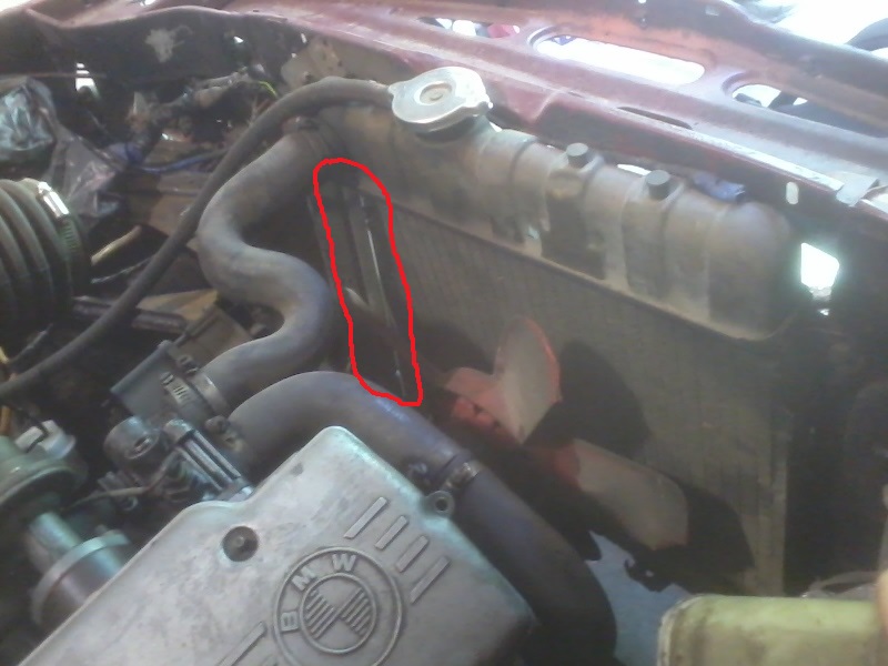

к сожалению неуспели к воскресному дню все покрасить... зато у нас есть теперь целая неделя, чтобы все качественно подготовить и заклеить то, что красить не нужно, по поводу радиатора - да, патрубки зеркально , буду ставить гейтерс, которые можно гнуть как угодно.

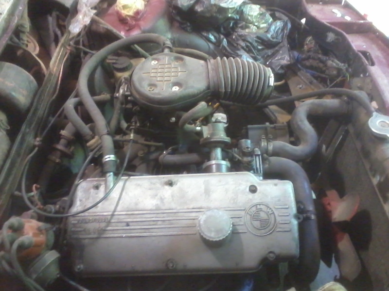

по поводу подкапотки - стоит у меня м10в16, самый что ни на есть обыкновенный.
пожалуйста, помогите определить - что за карбюратор у меня стоит? я как ни смотрел - не смог понять .... :oops: ( какие фото нужны или куда посмотреть надо ? )
красным отмечен вырванный кусок радиатора

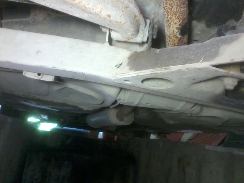

кузов оказался практически в идеальном состоянии!!!
вот он - мотор

Сообщение igormariupol » 08 июл 2013, 12:55
фильтр азлк 2141 а карбюратора на фото не видно сними фильтр и сфоткай
