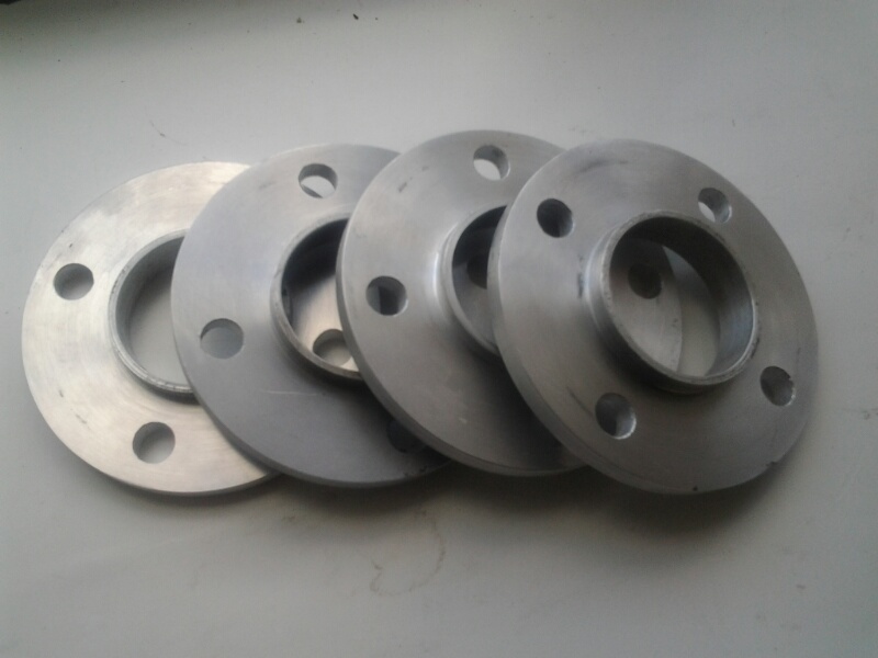

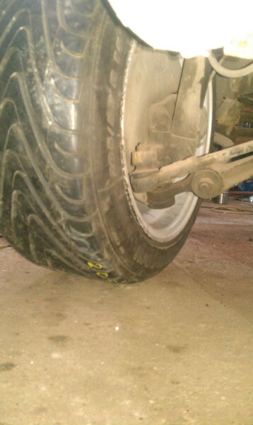

Всем привет. последние новости, встал вопрос с проставками под приобретенные диски. Сначало думал заказать блины с отверстиями 4×100 и толщина 10мм. Но мастер сказал надо точить с центровочным кольцом, дырка на диске больше чем на ступице, была приобретена болванка , дюралиевая, будет отдана токарю.

Sigl007 писал(а):Всем привет. последние новости, встал вопрос с проставками под приобретенные диски. Сначало думал заказать блины с отверстиями 4×100 и толщина 10мм. Но мастер сказал надо точить с центровочным кольцом, дырка на диске больше чем на ступице, была приобретена болванка , дюралиевая, будет отдана токарю.
Игорь, набери вот этого парня с Знаменки 0997870884 Серёга

Спосибо за совет. У меня в городе есть тоже спецы, к тому же пересылка, надо чертеж, а тут я диск дам на пальцах роскажу и всех делов.

Сообщение Sigl007 » 04 июл 2014, 20:44
Продолжаем эпопею с проставками, сегодня забрал готовые изделия. Цена вопроса: сама болванка 130мм. - 300грн, токарь - 4шт.× 50грн.= 200грн. , итог 500грн.

Болты удлененные,, единственная дилема куда крепить проставки, к ступице или к диску?

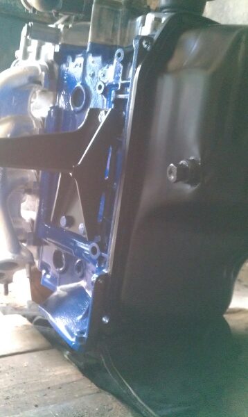

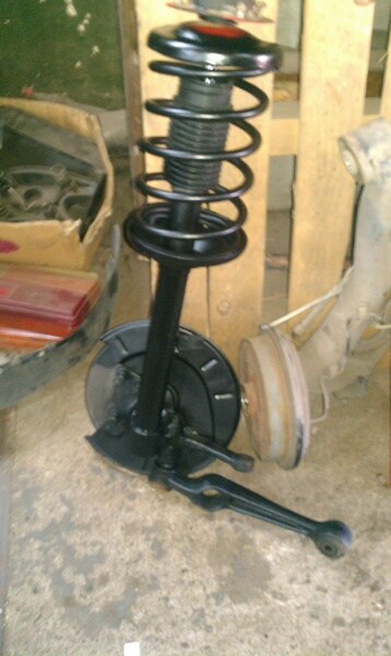

И так, продолжим- вчера снял рулевую рейку, две стойки. Стойки в хлам, там не было даже отбойников, поменял резиновые гофры на рейке и смазал.Заказал у Ромы с Колей , Кривой Рог, новые амортизаторы с комплектом.Забрал двигатель , было сделано- проточен коленвал, новые вкладыши, кольца, блок куплен 1.8 в хорошем состоянии, так же приобрел голову и перебрал.Процесс движется но хотелось бы быстрее .

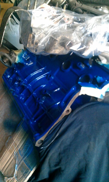

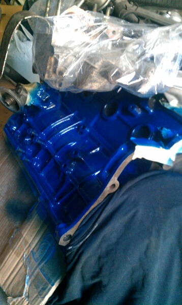

Сообщение Sigl007 » 29 авг 2014, 14:50

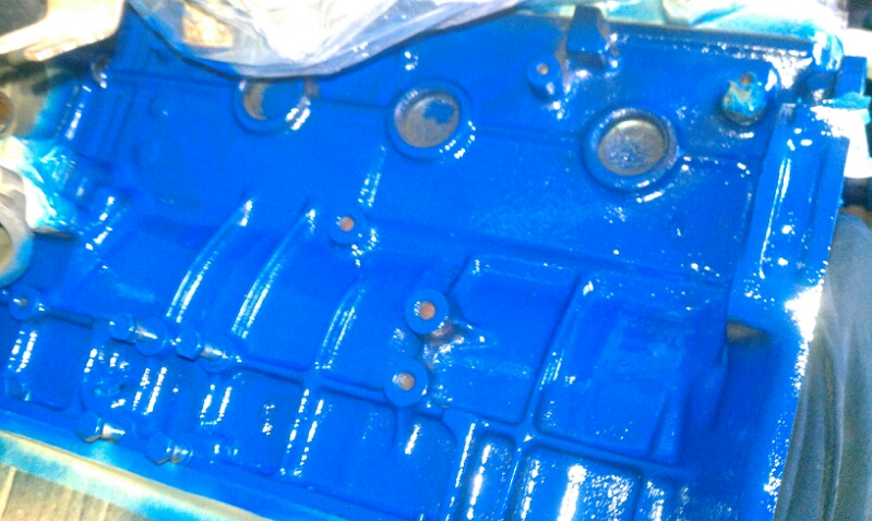

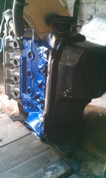

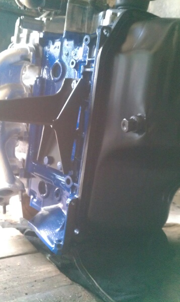

Покрасил блок.
мой движок

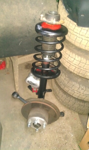

Сообщение Sigl007 » 11 сен 2014, 21:00
Немного фото отчет по ремонту машины, будут вопросы пишите
Добавлено спустя 13 минут 1 секунду:
Был в отпуске, немного зделал стойки, купил у ребят с Кривого Рога амортизаторы передние и комплектующие.
Сообщение DEMETRISS » 11 сен 2014, 22:48
синий блок конечно мозолит глаза :?
