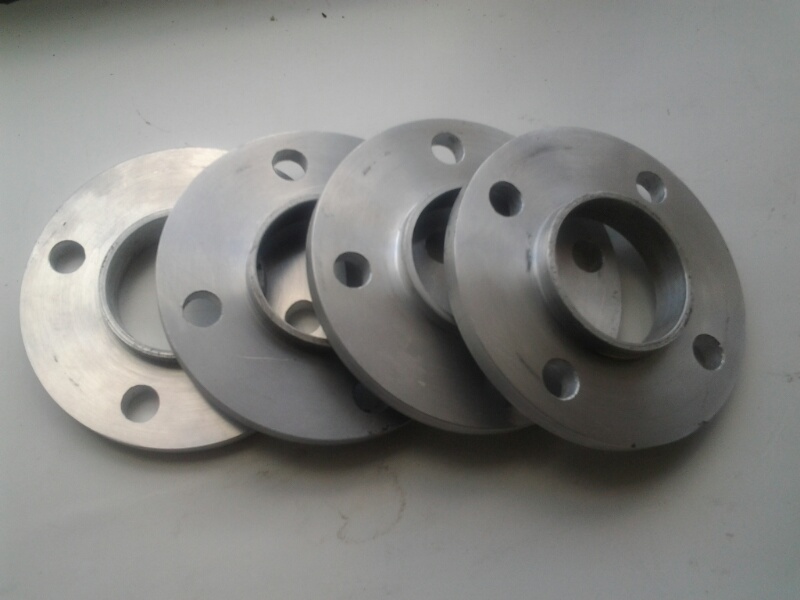

Всем привет. последние новости, встал вопрос с проставками под приобретенные диски. Сначало думал заказать блины с отверстиями 4×100 и толщина 10мм. Но мастер сказал надо точить с центровочным кольцом, дырка на диске больше чем на ступице, была приобретена болванка , дюралиевая, будет отдана токарю.

Sigl007 писал(а):Всем привет. последние новости, встал вопрос с проставками под приобретенные диски. Сначало думал заказать блины с отверстиями 4×100 и толщина 10мм. Но мастер сказал надо точить с центровочным кольцом, дырка на диске больше чем на ступице, была приобретена болванка , дюралиевая, будет отдана токарю.
Игорь, набери вот этого парня с Знаменки 0997870884 Серёга
Знаю многим помог с токарными работами и т.д.

Спосибо за совет. У меня в городе есть тоже спецы, к тому же пересылка, надо чертеж, а тут я диск дам на пальцах роскажу и всех делов.

Продолжаем эпопею с проставками, сегодня забрал готовые изделия. Цена вопроса: сама болванка 130мм. - 300грн, токарь - 4шт.× 50грн.= 200грн. , итог 500грн.

Болты удлененные,, единственная дилема куда крепить проставки, к ступице или к диску?
Сообщение Антон Самарский » 06 июл 2014, 22:29
Тут не знаю. Я поставил шпильки. Колеса намного удобнее одевать стало.
