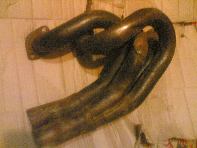

А ищё в планах на будущие - сробрать на базе М10В20 мотор вьіходного дня с родньім коленчиком
чуть розточить блок под немножко большие поршня чем стоковьіе 89мм, поставить шриковский
роспредвал,равнодлинньій паук на вьіпуск и дроселя на впуск...
Ну и ищё б в далёком-далёком будущим оч-оч хотелось установить к всему етому "слымачка" но ето я врятли по финансам потяну
и так с такими роскладами я и мой "дрын" скоро по свету з торбамьі пойдём
"Коленчик" и "паучок" уже приобрёл, за что ищё раз спасибо владельцу найлутчей Е21 на западной Україне
фото последнего привожу ниже

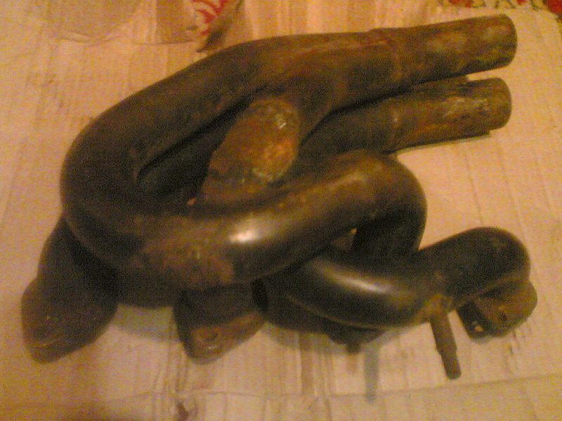

Хочу ищё у знаючих людей спросить-длинну вставки з двох труб в одну на сколько варить???
те четьіре которие сразу от головьі идут имеют длинну гдето 500мм и диаметр 36-38мм и ети четьіре
трубки сходятса попарно в две трубьі диаметром 45мм и от них незнаю на скоко
длинной варить тройник и на какой диаметр на виходе???
Что скажете по етому поводу

Хороший паучок ! поздравляю . эхх я бы с него копии наделал бы

а может нам волерон с паучка чертёжик сресует.

Поповоду паука то думаю сделать такойже только полностью с нержавки!
Чертеж даж незнаю как с него сделать... Если надо то померяю точньій диаметр и длинну всех труб, а фланцьі которие к голове крепятса - взять прокладку випуск.колектора отнести фрезировщику и сказать что б по прокладке сделал таких 4фланчика опредиленной толщиньі, дали в бой- гнем трубки и варим...

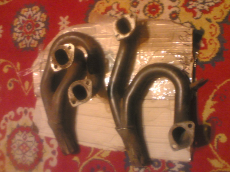

Валера, это ты попроси 23-го пусть тебе замеряет длину тех двух труб до места где они сходятся в одну. Я ему продал точно такой же "паук", но в комплекте с той частью труб.
Вот как она выгледит и как соединяется.

Спасибо Тарик за наглядние фото и за фото которое привожу ниже

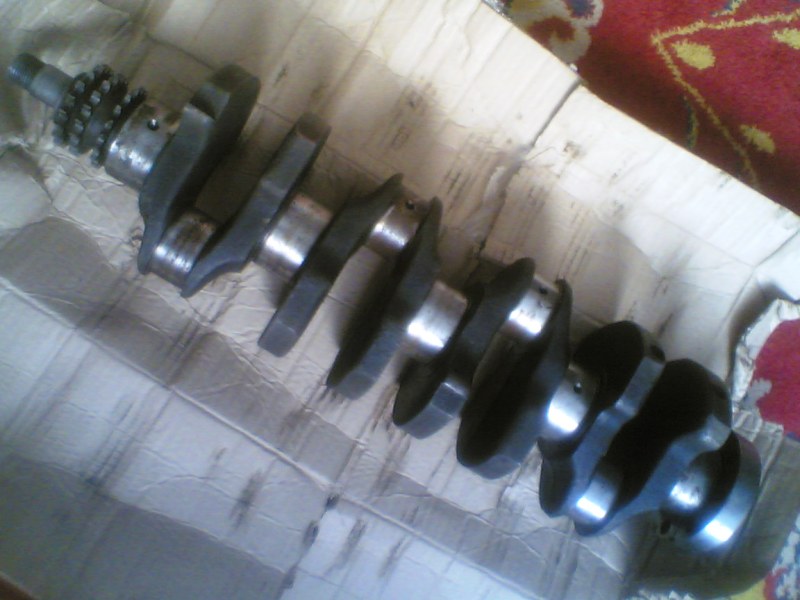

Приобрел ище коленчик от двухлитрового М10 (под востоновление)
пока ведетса сбор зч для зборки М10В20.....

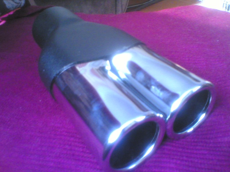

А вот ище насадку подарили на глушитель, токо вот глушак уже как год времени нет установить,
я ище его прошлогодной зимой с нержавки сварил(фотки его есть гдето в начале темьі)
я ище его прошлогодной зимой с нержавки сварил(фотки его есть гдето в начале темьі)[/quote]
и мне вточ такуюже подарили)))

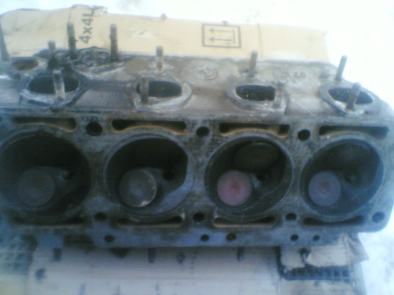

Также приобрёл карбовую голову с боОльшьіми клапанами
