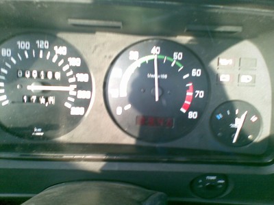

так вот он выглядел
фото хирурга который орал мне в ухо, почему она все еще разгоняется 200 же уже???

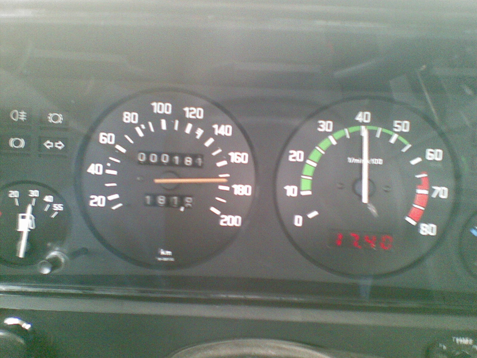

так он выглядит сейчас
И так, берем спидометр в моем случае с м10 мотора и снимаем с него стрелку, занятие очень не легкое, я раскурочил 3 спидометра пока получилось аккуратно это сделать, просто стягиваем ее вверх, руками скорей всего не получиться, я брал тонкогубцы и через тряпку как гвоздодером действовал. Далее берем спидометр с м20 мотора где нарисовано 220 и проделываем ту же процедуру. переставляем шкалу на свой и устанавливаем стрелку обратно не поворачивая оси которая вращает стрелку, после установки стрелка должна четко упираться в ограничитель не висеть в воздухе, вот собственно и все, устанавливаем на место и едем проверять.

вам ни когда не приходило в голову ,что работа спидометра связана с передаточным числом трансмиссии ? про цифирках на спидометре ... шестренке в спидометре и т.д хотите я тоже вам такое проделаю и стрелка тоже будет лежать :lol: но на самом деле 215 это только в голове :wink: ОТкройте книжку и посмотрите храктеристики и графики.
Добавлено спустя 4 минуты 35 секунд:
и еще... вы внимательно посмотрели на шкалы от м10 и м20 перед тем ,как делать этотот " тюниг" ,что бы было понятно наложите одну шкалу на другую и думаю все будет понятно :wink: 220 это не продолжение 200 :D
Кстати почему показания пробега разное ? 061678 и 284185

чушь, м10б18 и 200 км/ч вряд ли поедет, если только с горки хорошей. Сравни по gps скорость, ты будешь не очень приятно удивлен. С 4ст кпп м10 не может тащить с такой скоростью и теоритически: даже если редуктор 3,91 (с 316ой), а не 4,1, то 200км\ч это 6600-6700 оборотов примерно. на фото 5900. Даже если ты ехал 200 (а ты утверждаешь, что больше) + анализирую показания тахометра, у тебя редуктор должен быть 3,46 (с 323). м10 с таким редуктором ехать не будет, тем более на таких сказочных скоростях:lol:

Показания пробега разные потому что свой спидометр я не стал курочить, а взял другой спидометр с м10 и с ним проводил опыты, шкалы сравнивал про передаточные числа тоже знаю, ну еще несколько тестов охота провести, теория она теорией и останется пока не будет подкреплена практикой, я не теоретик я беру делаю и проверяю на деле как оно работает. Если не получится цена вопроса будет равна 3-4 спидометрам которые валяются уже около 8 лет в коробке без дела. многие ученые делали открытия благодаря практической работе а не основываясь только на теории. А вдруг получится и потом еще кому то пригодится, а если не получится поставлю обратно свой спидометр а хлам выкину и забуду :D

Редуктор стоит с м10в20 фото в фотошопе я не правил мне нах не надо сказки рассказывать, жпс скорость показывает не точно он в показаниях отстает от машины проверял не однократно, ехал по прямой, ну и в завершении смотря какой у кого м10, да и еще распред стоит спортивный штатный. Если у кого то машина не едит значит или мотор хлам или регулировки какие то на верно сделаны ну или дело все в прокладке, многие меняют мнение о моей машине когда лично убедятся в ее возможностях.
Проверял ее с компактом е36 до 180км/ч скорость показывало одинаково. Доказывать не буду ни чего и спорить тоже, ибо еще раз повторюсь теория теорией а практика практикой, в следующий раз если получится сниму видео чтоб было меньше сомнений.

Алексей ,вы вынуждаете меня запустить графический редактор и поставить две шкалы рядом :) сделайте это сами плиз и вы увидите что на спидометре от м20 220км.ч это не продолжение 200

Я это видел шкалы сидел и изучал, в чем их различие. Но при переделки стрелку пришлось опускать ниже, соответственно натяг пружины в точке определенной скорости по новой шкале будет сильнее что затруднит ход стрелки пока автомобиль не наберет определенной скорости, и так далее по шкале чем дальше тем пружина сильнее сжимается, я конечно понимаю что в книгах описано все но все же повторюсь, я хочу сам увидеть как это работает.
Если спидометр будет врать я напишу что он врет и на сколько км и тему можно будет удалить, я же не призываю всех делать так же, просто делюсь так сказать своими опытами

Шкалы невзаимозаменямы, после манипуляций с перекидыванием шкалы с м20 спидометра на м10, спидометр будет занижать скорость!
Найди нормальный GPS навигатор и замерь скорость. А заезды с другими авто - очень косвенный аргумент, ибо погрешность очень велика. Да и все спидометры завышают скорость на несколько процентов, на разных авто по-разному.

Алексей ,специально для вас
это м10 со спидометром м20
на спидометре вы можете наблюдать 200
Добавлено спустя 11 минут 2 секунды:
все тоже самое ,только спидометр правильный
