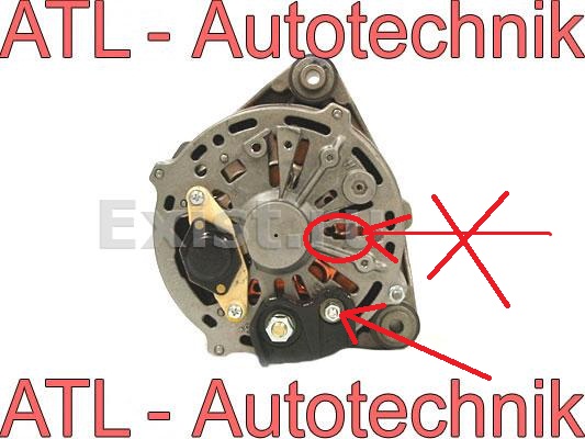

Sergeu234 писал(а):генератор 80
Если генератор на 80А то он с е30 318i и по подключению от родного для E21 он отличается и вот чем..
В родном генераторе на 45-65а от е21 провод возбуждения подключается разъемом мама-папа ,а на генераторе 80-90А от Е30 он подключается и крепиться гайкой М6 , а разъем типа мама-папа остался только для подключения конденсатора для подавления помех . Так в родной проводке это МАМА ... то его можно легко перепутать и сунуть в разъем для подавления помех . Ниже прикладываю фото для наглядности .

У меня генератор на 65А с е30 316 карбовой. Там тоже возбуждение крепится на шпильку 5мм, кстати.
Все может быть, конечно, но это маловероятно. Лампочка же реагиурет, когда двигатель работает. Да и конденсатор подключается параллельно выводу с генератора. А он говорит, что на синем проводе 14В, тогда и зарядка бы шла. Раз 14В есть на возбуждении, значит оно подключено правильно.
