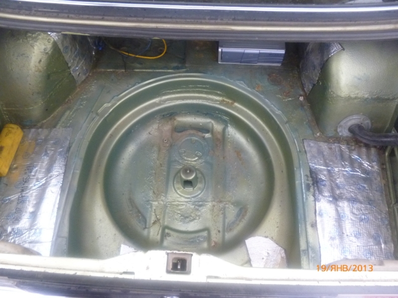

Здравствуйте.
Вопрос к знатокам,швы по задним стаканам арки,это нормально для 80 года E21?] Просто все остальные фото этого авто в порядке а машина за 1500 км.
R2-D2
Сообщения: 2342
Репутация: 10
Откуда: Коломна МО
Благодарил (а): 36 раз
Поблагодарили: 46 раз
Re: Оцените багажник
Сообщение R2-D2 » 23 янв 2013, 00:44
Арки переваривались, т.к "шайба" заливной трубы должна стоят так сказать под углом, а тут арка прямая. Да и не вооруженным глазом - швы видно, и другой цвет. Мой - совет, проверь с обеих сторон места где варили на наличие ржавчины, и того как там обработано, если есть ржавчина - её удалить, хорошенько обработать что бы не цвело и не трогать. Надеюсь тоже самое было сделано под теми местами где наклеен вибропласт.
Shmerco
Сообщения: 174
Откуда: Санкт-петербург
Сообщение Shmerco » 23 янв 2013, 01:01
Далеко машина,попросил фото выслать,прислали много,а вот эта насторожила.Я прекрасно понимаю что у всех машин есть свои болячки,как под педалями и так далее,но это как что то очень.но по другим фото все хорошо и не крашена?
R2-D2
Сообщения: 2342
Репутация: 10
Откуда: Коломна МО
Сообщение R2-D2 » 23 янв 2013, 01:03
Shmerco
Может бы мы и сказали.. если бы были экстрасенсами.
Я это к тому что ты только 1 фотографию загрузил...
Shmerco
Сообщения: 174
Сообщение Shmerco » 23 янв 2013, 01:07
будут!
smith
Сообщения: 333
Откуда: Moscow
Сообщение smith » 23 янв 2013, 07:41
нэ бит, нэ крашэн - бери, нэ пожалеешь!
nightbear
Сообщения: 613
Сообщение nightbear » 23 янв 2013, 09:49
ну блин, тут сквозная по многим местам, надо смотреть в живую как была сделана ну и цена должна соответствовать ессно..
Shmerco
Сообщения: 174
Сообщение Shmerco » 23 янв 2013, 11:20
Значит не характерно такие дырки для кузова? значит была механическая причина. Ведь не кто бы не удивился,если бы речь шла о дырках под педалях,они у всех )))
Добавлено спустя 15 минут 32 секунды:
вот еще...
Сообщение Антон Самарский » 23 янв 2013, 11:22
1500 км это где? Может кто посмотреть сможет.
Darth Sidious
Сообщения: 1825
Гараж: BMW 323i 1978г
Откуда: Россия, Липецк
Благодарил (а): 46 раз
Поблагодарили: 29 раз
Сообщение Darth Sidious » 23 янв 2013, 13:54
ну да. мб мы можем ее глянуть для тебя? хотя судя по фото-разберешь бричку и дырочки будут. больше 40 тр опасно
Сообщение Chewbacca » 23 янв 2013, 16:29
Судя по фото багажника, машину переваривали, причем крайне неаккуратно. Трещина возле левой чашки - хреновый показатель, скорей всего кузов далеко не так хорош, как кажется на первый взгляд. Если не устранили трещины возле чашки, то скорей всего ремонт был не очень качественный и возможно даже предпродажный. Под свежей краской может скрываться что угодно. Хотя авто довольно комплектен и аккуратен. В общем кузов надо щупать. Или хотя бы проси больше фото днища, арок и прочего. Так где машина находится?
