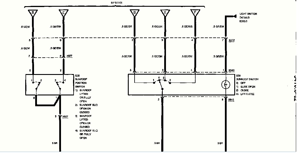

народ, у кого е34 и элктролюк есть-не могли б глянуть, какие провода по цветам идут на кнопку. и какой куда

Лови http://bmw-evgeny.narod.ru/

SunRoof.
Тебе нужен SunRoof Switch S38.
Сейчас попробую найти на какой он странице там.

Сообщение Han Solo » 11 мар 2013, 12:12
тут более понятна работа переключателя . Сторож цвета то наверно сможешь по кодам определить ?
переключатель люка
