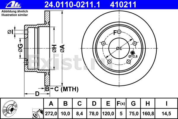

Когда я ставил 294мм тормоза на зад е30. То использовал рычаги с компакта е36. Уши крепления суппорта у них такие же (впрочем как и весь рычаг). Ручник соответственно под такой же диаметр. Но!!! Вылет у диска на 1,5 - 2 см больше. Сам диск 272мм. Т.к. У меня остались суппорта и диски с беспробежного компакта, а как писал выше ничего больше не нашел, то родилась идея поставить через проставку диск с компакта. Только нужно будет сделать кольцо компенсирующее разницу в посадочном диаметре диска. И отдать его на координатно-расточной, чтобы пересверлили на 4х100.
Этот вариант должен будет мне обойтись примерно в 500-1500 рублей (благодаря наличию суппортов и дисков), что считаю вполне бюджетно для 272мм тормозов, учитывая что на е36 они останавливали м44б19 143 л.с., и сами суппорта не такие ржавые и старые как от е23 и им подобных.
Пока не взялся за проект прошу высказать свое мнение о возможных подводных камнях.

И еще дилемма: внутренне отверстие у диска компактовского 75мм, и если просверлить отверстия 4х100 по 12 с копейками каждое, то они будут сильно близко к отверстию. Как думаете это нормально?[img]C:Users1Pictures323iдиск%20задний%20е36компакт.png[/img]
Добавлено спустя 8 минут 23 секунды:
Проставка из алюминия ничего не весит - это раз! А во вторых посчитай прибавку в диаметре 280мм диска, которая сосредоточена на внешнем радиусе (что усугубляет ситуацию). Плюс масса проставки будет в центре. И еще бонусом идет то, что подобрав толщину проставки мы избегаем подпиливания места прилигания суппорта (что есть колхоз) и избавляемся от шайбочек в том же месте
Stereo писал(а):А диск через проставку, это не подрессоренная масса? Какая высота диска у компакта

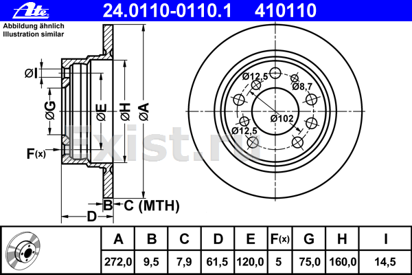

вес диска е21 323- 3.9 кг
е36, е46 280мм- 4.35кг
е36, е46 276мм вентилируемые- 5.1кг
компакт 272мм- 4.4кг
Инфа из каталога брембо
