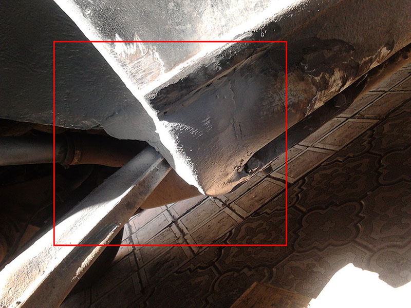

Первым делом конечно же сварка!
Особо расписывать не буду. Думаю, что фото будет достаточно для общей картины. В общем то стандартные болячки всех БМВ тех лет (не только е21). Работы было не мало, но ничего критичного по кузову всё же не было:

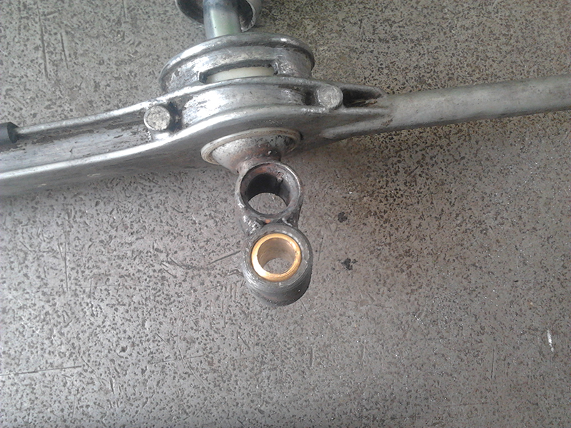

Попутно был поход к токарю. Как результат имеем короткоходную кулису с восстановленными пальцами и втулками в том числе и втулка из капролона. А так же были выточены и подогнаны новые оси к дверным петлям:
Забегая вперёд, скажу, что поход к токарю сразу же решил две большие проблемы, связанные с выработкой деталей! Петли вообще без люфтов! Подогнано идеально! То же касается и кулисы. Очень чёткое включение передач+ короткоходность!
