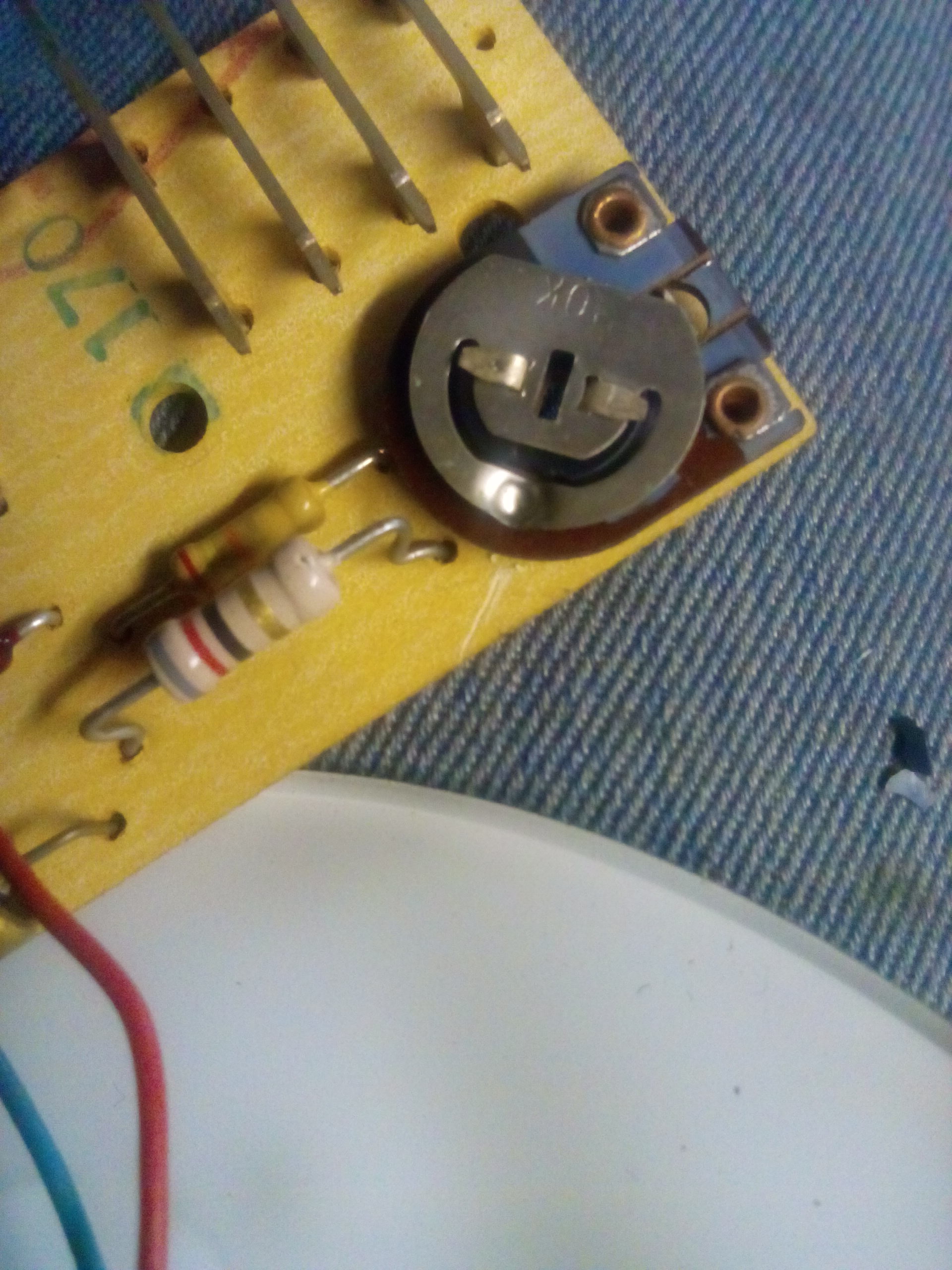

Сообщение Han Solo » 15 янв 2014, 22:38
Ремонт тахометра. При включении стрелка заваливается на максимум. Проблема была в переменном резисторе и проблема решилась при его замене на новый. За 30 лет произошло разрушение дорожки переменного резистора . т.к тахо индукционый то такая проблема может появится при отсутствии плюса или минуса на нем , а имено при отсутвие плюса даст завал стрелки .
Параметры переменного резистора 10кОм
Добавлено спустя 7 минут 6 секунд:
http://youtu.be/BE_FoSAPWVw до замены
http://youtu.be/Da0GpoW0t2k после
