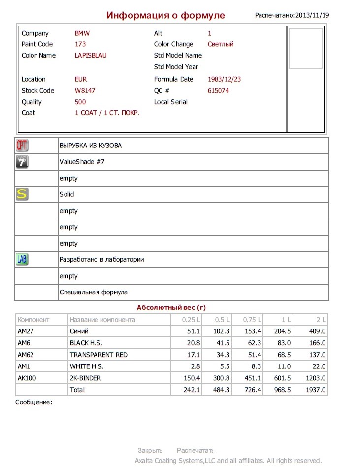

для начала немного формул в системе сиккенс для BMW
http://www.qnetonline.nl/SIKRU/ColorLis ... nufacturer
жмем на КОД AKZO . Выбираем ПРОДУКТ на который есть формула и получаем формулу из компонентов сиккенс . задаем нужное количество !
BMW E21 315-323 Colours
Re: Кузовной ремонт, покраска
Сообщение Han Solo » 19 ноя 2013, 11:36
кому нужна формула BMW e21 в системе DuPont пишем код краски в тему
Добавлено спустя 10 минут 44 секунды:
173
Скрытый текст
Далее кросс система кодов (это 146)
