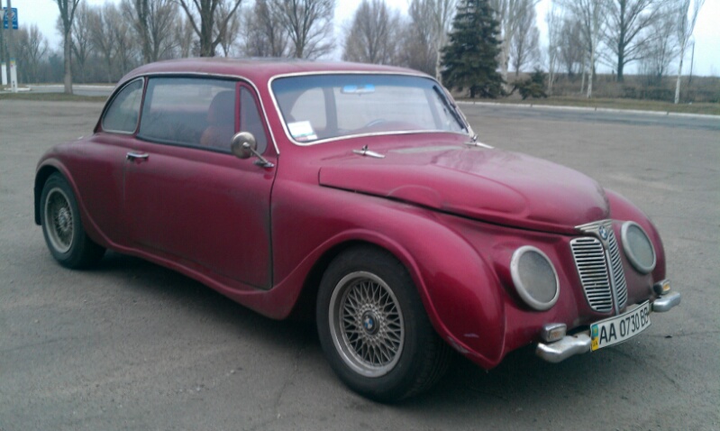

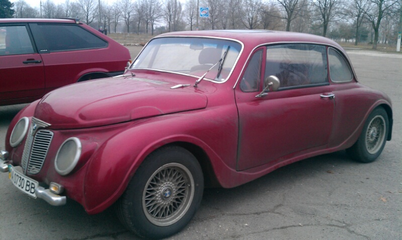

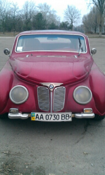

Сообщение Sigl007 » 05 янв 2014, 12:00
Всем привет и с Новым Годом!
Вот решил поехать посмотреть на свою Акулу, сижу значит задумался о прошедших праздниках , тут такой голос говорит : ПРИНИМАЙ МОЛ МОЕ ТВОРЕНИЕ,
Я ТАКОЙ ОТКРЫВАЮ ГЛАЗА И ......

Сообщение Santino » 05 янв 2014, 12:07
это Е21 за праздники так преобразилась? :D
