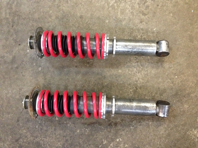

долго искал регулируемую подвеску на е21,а она почему то дороже чем на любую другую тачку,и еще ждать с европы(((....значит нашел б/у со второго гольфа,один вечер работы балгаркой и сварочником и все стойки готовы,теперь регулируеться высота и жесткость...чего то фотки не получается скинуть(((позже скину...

Что пилил и что варил ? Как теперь рулится , лучше или хуже ??

как рулиться не знаю машина у меня зимой не ездит, в гараже греется))) но полюбому будет намного лучше...а варил уши с гольфа к своим кулакам и вкрутил в них стойки...задние пришлось укорачивать ну и амортики поставил покороче и все...

что за пружины ейбах? если да номера перед зад подскажи. и задние аммортизаторы от чего?
