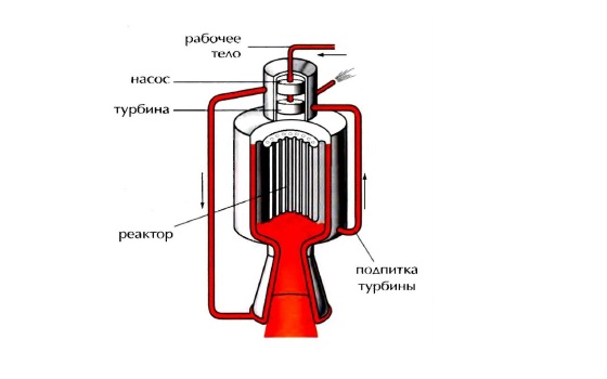

Сообщение Yura335 » 27 дек 2013, 16:42
Как тебе такой вариант? Он походу САМЫМ будет))) вопрос не корректно поставлен на мой взгляд.
