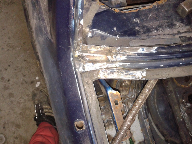

корче завалили на бочину для предварительного осмотра
не всё так полохо, как оказалось. кузов в принципе живой. лонжероны целые. левый передний только уже колхозили, прям насрали. ну и телевизор приказал долго жить
всё это начиналось месяц назад. я не в теме вопроса был про сварку кузова,варил до этого только тигом аргоном алюминий. был у меня сварщик, по рассказам преварил пол-города машин, сразу в бой. посрезал оба порога ( порогов ещё не было), повырезал кучу кузовных элементов, что потом я устал включать свою фантазию. через пару дней пришли пороги и задние арки. сварщик примерил правый порог и арку , и приварил. примерял без двери. нутром я чуял что-то здесь не так. засел на пару дней в интернет, есть очень хороший ресурс по сварному делу, я там только по алюму общался. там есть очень замечательная темка - сварка гнилого авто. всё очень практически детально расписано с фото. итог - мало того, что сварной варил всё сплошными швами( метал конкретно покоробило), так когда я выставил дверь - передняя часть порога ушла вверх на 2см. пришлось частично всё разрезать и осаживать порог получилось в принципе не плохо, а поведенный металл на заднем крыле будем вытягивать обратным молотком.
после всего этого сварщик не выдержал тяжёлой ноши и покинул своё рабочее место - на всегда. и остался я один на один с моей ласточкой. но нам ли трудностей бояться)))

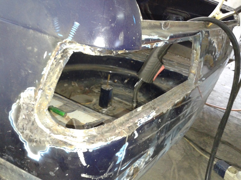

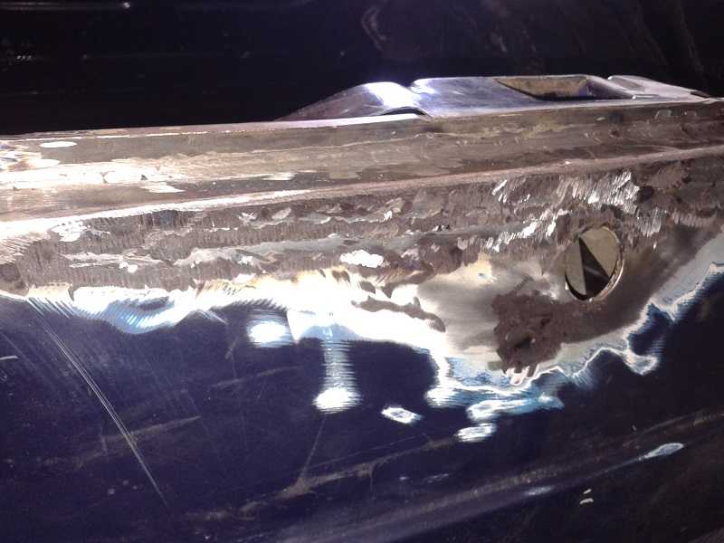

скажу честно - на сегодняшний день сварку уже не проблема. три недели назад - да, я думал у меня мозг весь вынесет. подсказать реально не кому, да и что подсказывать? не сказать, чтоб я вообще полуавтоматом не умею варить. варил всякие конструкции, но там 3-5мм толщины, а здесь 1мм и половина откровенно неудобных или потолочных швов, что для новичка просто пипец. что ни тычёк - то прожиг, замахался я с прожигами бороться. на сегодняшний день, спустя 5 недель уже совсем другой компот, чтоб прожечь надо умудриться, сварочные работы практически закончены. завтра буду собирать на место новый телек, тот ещё гемор. и если успею загрунтую днище. кстати, внутри порогов где родной металл - обработано средством на основе ортофосфорной кислоты, а сами пороги внутри зачищены и задуты кислотным грунтом. а по окончанию малярных работ всё прмовилю.

ну вот, ты меня понял... грунтовать надо все полости, как можно быстрее, я это на себе хорошо узнал) в моей теме как раз есть пару фоток этих мест, если чо)

все сварные швы и голый металл я сразу стараюсь промазывать. потому как то что варил месяц назад уже покрылось бы ржавчиной, тем более, что у нас климат очень влажный. так сгнили крюки что нечего уже красить. если тронуть щёткой, то рассыпятся. но я вырезал даже только начинающий ржаветь металл. можно сказать на этой машине я учусь полной реставрации, хочется, чтоб как с магазына))) \
очень сложно и трудоёмко восстанавливать задние и передние подкрылки

да, крюки ищу другие однозначно. новый крюк стоит 70 баксов. левый лонжерон мне мозг вынес. вскрытие показало, что на ржавый металл для вида присрали кусок бляхи. пришлось обращаться к спецам за советом. в итоге было всё верезано и восстановлено
были места и попроще)))
сегодня весь день занимался заменой телевизора
сгнил не только сам телек, а и много кузовной части
практически весь день потратил на восстановление утраченной части тела, чтоб было к чему телек лепить.
затем начальная примерка.хорошо, что в принципе хоть какой-то телевизор остался, потому как новые элементы все в разборе поштучно. вот со старого и снимал все размеры, примерялся. пока вродебы всё сходится.
все элементы тевизора, включая ветровичёк на верхней панеле, новые оригинальные, кроме нижней балки крепления радиатора. она целая, чуть погнутая. за экономию в 100 баксов я готов её высверлить и подрихтовать, а когда покрашу, будет как новая)))
