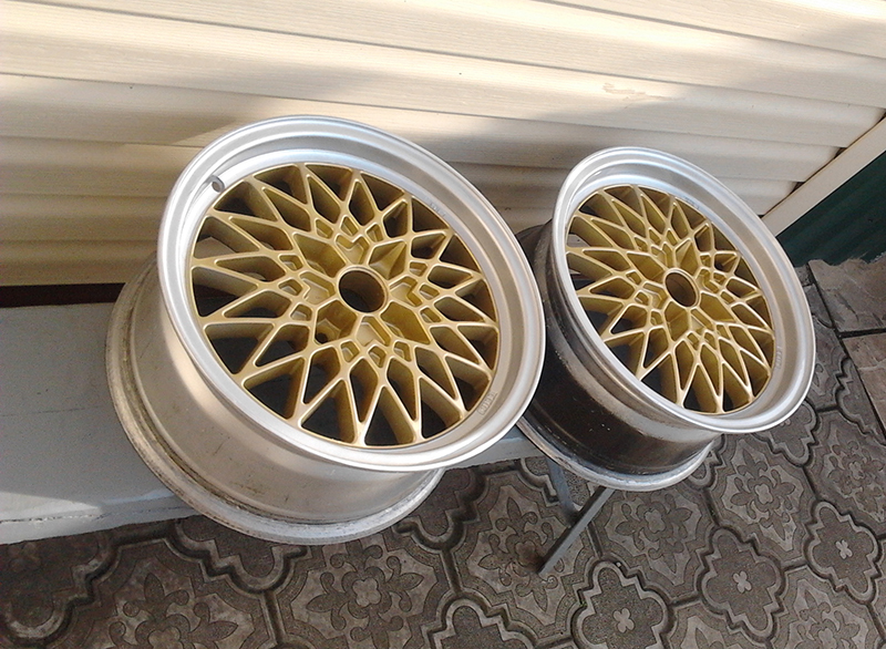

Долго думал каким образом облагородить диски. Пошёл по пути наименьшего сопротивления. Полировать полки очень трудоёмко и оставлять полированный алюминий без защиты я не захотел и потому решил- покраска!
Полки серебро, центр золото и всё это под несколькими слоями лака.
З.Ы. пока готовил диски к покраске напрочь стёр отпечатки пальцев. Представляю чтобы было, если бы решился полировать!)))
Re: Santino's BMW 318i
Отполировать - фигня. А вот бордюрку убрать и прочие косяки... тебе повезло, что колеса живые))
бордюрка была)) лепестковый круг и болгарка сделали своё дело)))
отпечатки на генетическом уровнетак что не переживай.появятся снова
вот сейчас печатаю и пальцы пекут)))
Я и с полок слой снимал)
