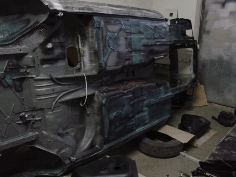

что сегодня сделано
днище покрыл гравитексом. брал гравитекса две банки, сказали, что с головой хватит на всё днище и ещё останется. две банки мне хватило на чуть больше половины днища)))). сказали, что я как-то не так наносил. купил ещё две банки, а это не запланированные расходы((( вобщем - четыре банки в самый раз оказалось. поначалу выглядел как-то жиденько, весь зелёный. но помере высыхания становился чёрным и плотным. неплохая вещь, но дорогая. следующую машину может попробывать простым бараником, для сравнения.

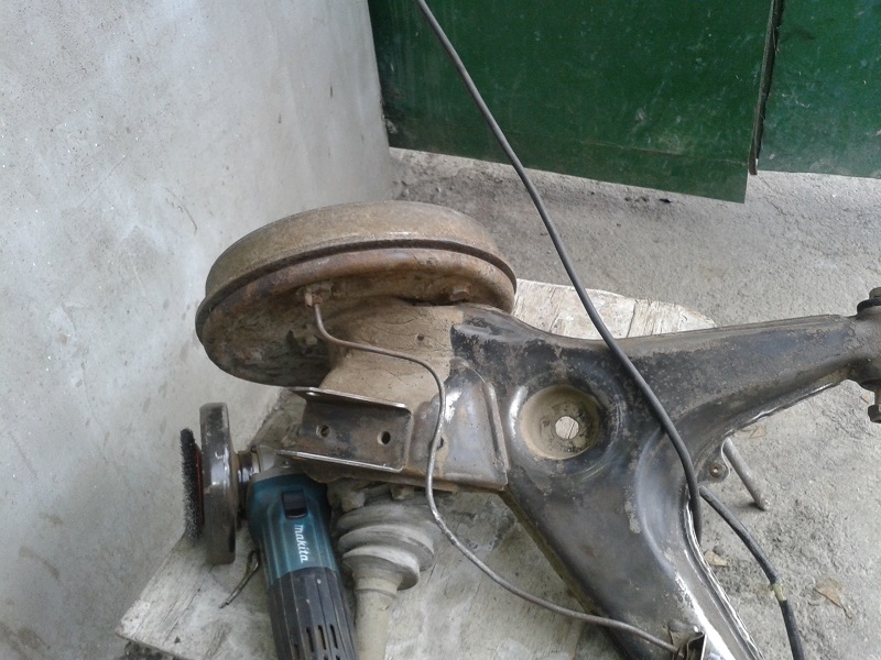

дальше " болезнь" прогрессирует :roll:

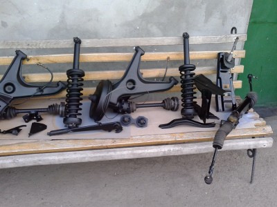

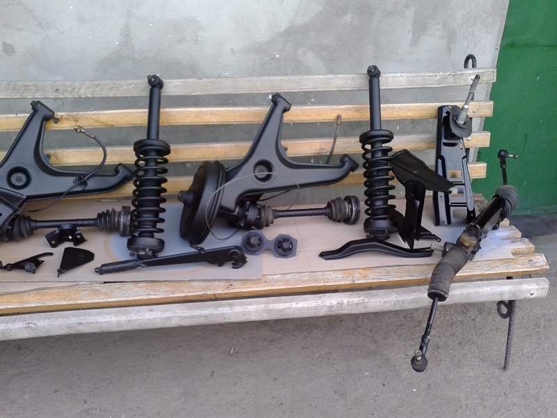

короче, зачистил всё ручками при помощи болгарки, дрельки, щёток и такой-то матери)))) купил специально для подвески недорогой польский антикорозийный грунт чёрного цвета. покрыл двумя жирными слоями. а сверху два слоя нитроэмали Роберло для дисков, называется негро сатинадо, она устойчивая к механическим повреждениям. осталась из старых запасов.
ещё возник вопрос по передним стойкам. где-то написан размер колбы? я так понял их два вида. нигде на стойке не нашёл ничего, померял штангелем диаметр самой колбы - 45мм. одна стойка пару недель стояла вверх ногами, появились следы масла из под гайки.
Сообщение Chewbacca » 24 июн 2014, 08:05
Да, обычные 45е у тебя

даа, это больше продаванов слушать надо) они балбесы как все сговорились. У меня тоже делали круглые глаза и уверяли, что 2 это даже много, пытался намекнуть, что лучше молчать если не шаришь - не поверили) Я уже был наслышан и начитан, взял 5 с опаской, хватило впритык... Если наносить более приличным слоем то все 7-8 у меня бы ушло. На драйве чел вообще на горбатый вроде 10 вылил).. но это все с арками само собой.
А ходовую руками.. это конечно сильно, я бы наверное забил и собирал деньги на песок)

Да, у меня ушло 4 банки, но по жирному можно было еще 2. Однако дороговато будет, банка170 гривнов. В оконцовке получается очень хорошая вещь этот гравитекс, действительно как заводское, выглядит как пластиковое шершавое покрытие. А бараник спецы говорят потом лущится, чтобы не лущился добавляют нигрол или мовиль, на выходе имеем такое желе, которое долго не застывает, а когда застынет, то там будетуже куча пыли и грязи. Мне этот метод что-то не нравится.
Всю подвеску перечистил вручную, это же чистая экономия))) где-то 50 баксов, эти деньги есть куда еще направить :lol:
