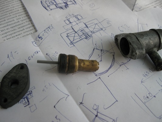

Вчера у меня не было литературы которую сбросил Han Solo. Поэтому и завёл без актюатора ((. Букварь читал - про это написано не было. Покрутил винт внутри актюатора - он разобрался
Шток резать не поднялась рука - поэтому изготовил из резины 7-ки прокладку (видно на фото)

Сообщение Chewbacca » 26 авг 2014, 10:02
Прикольно, разобранный актюатор :lol:
Шток вынимается, он никак не зафиксирован в актюаторе. Можешь вытащить родной штырек, изготовить новый шток другой длины, а родной не трогать.
