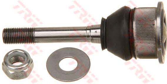

Сегодня ездил на СТО, где отрегулировал схождение передних колёс. Возвращаясь домой почувствовал лёгкое плаванье руля. Приехал и начал искать причину. Обнаружил- печаль, шаровые опоры убиты в хлам

и ещё... хотел узнать какие из себя рычаги с разборными шаровыми опорами? Заглянул сегодня под авто, осмотрел шаровые. на нижней части шаровых обнаружил нечто напоминающее головку болта, но без граней. Крутить не пробовал.
Если у меня не разборные шаровые- это будет мега печаль для меня, так как покупать новые рычаги по новому курсу доллара я просто не в состоянии.
Ещё возникла идея. Никто не думал о расточке рычага и внедрению шаровой от е30?
Добавлено спустя 6 минут 5 секунд:
а вообще... у меня слов нет для выражения... на кой хрен было делать несъёмные шаровые опоры?

Санек, разборных шаровых на е21 никогда не было. Только колхоз. А колхоз в ходовой - это очень и очень плохая идея, имхо. Иногда б.у. живые попадаются еще...
