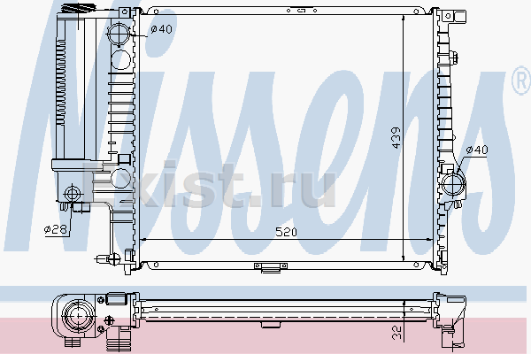

Да простит меня автор темы! Всё конечно, илья, прально пишешь. Но только есть одно НО: я искал родной радик для моторена эМ20. Нашёл. на радостях привёз в гараж. Печалька - оказался дорестайл (нижний патрубок со стороны водителя смотрит прямо в сторону левого крыла. Без резко-сварко не сделать. Отказался я курочить целы телевизор. Продал этот радиатор. Другого ничего не придумал. Взял и купил радиатор от е-34: download/file.php?id=4066&mode=view . С расширительным бачком сбоку. Стал он идеально на лонжероны (посредством переноса родных резиновых буферков). Правда пришлось пожертвовать вискомуфтой с пропэллэром и перейти на обдув электровентилятором.
Всё же от 34 влазит! Надо себе переделать, а то от 36 маловато

Да они одинаковые,что 34,что 36 ,разница с кондеем или без,соответственно по высоте меньше и выше. Я поставил с кондеем широкой или как его называют на 36-м форуме Тропик.Номер радиатора есть в теме,сделан в Индонезии,а не Киталии,фирма Сакура Япония. Охлаждает супер,он и по весу тяжеловат,до него был Термал Киталия,тот легкий капец,но на м50 его мало будет я подумал.
PLATON
Сообщения: 150
Откуда: Брянск
Re: м50 в Е21
Сообщение PLATON » 16 апр 2015, 08:47
azateikin писал(а):Да они одинаковые,что 34,что 36 ,разница с кондеем или без,соответственно по высоте меньше и выше. Я поставил с кондеем широкой или как его называют на 36-м форуме Тропик.Номер радиатора есть в теме,сделан в Индонезии,а не Киталии,фирма Сакура Япония. Охлаждает супер,он и по весу тяжеловат,до него был Термал Киталия,тот легкий капец,но на м50 его мало будет я подумал.
Ты прав от части есть обычный радиатор который ставился и на 36 и на 34( до 92 года )
Есть также кондейный на 36
И есть кондейный или автоматный на 34 (после 92 года)
Мне почему то попадались все время после 92 по этому я так и удивился ) скорее всего стоит обычный до 92 как и на 36
Добавлено спустя 6 минут 44 секунды:
И
Е34 кондейный автоматный ( после 92 )
36 кондейный
36 и 34 ( до 92 ) только толщина 40мм на фото не верно
