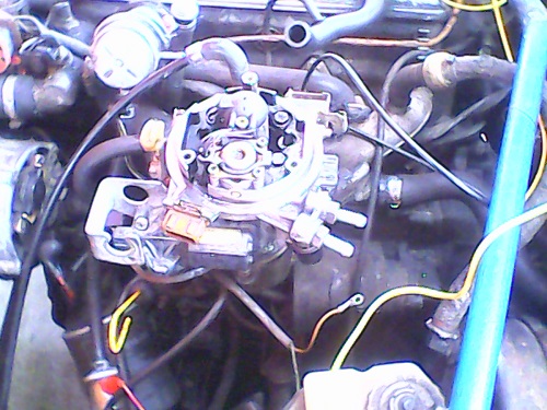

После тысячекилометрового пробега с текущими иглами был даже в шаге от установки mono-jetrronic от vw.
прокладка под моно уже на месте
снятый 2б4 и рядом моник
А вот подключённый м-джетроник на е21
Но во время возобладал здравый смысл.
И 2б4 обрёл своё законное место.

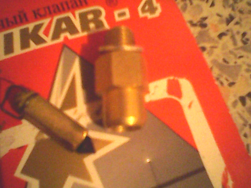

Далее были приобретены игольчатые клапана UNIKAR-4. Покупал сразу 2 в одном магазине на заказ пришли 2 разных. Хотя и фирма написана одна и та же. Как минимум 1 из них подделка (если не 2).
Отправлено спустя 1 минуту 10 секунд:
Один был трёхганный, а 2-й 4-гранный.
Замочил на сутки в бензине. Вроде бы нормальные.

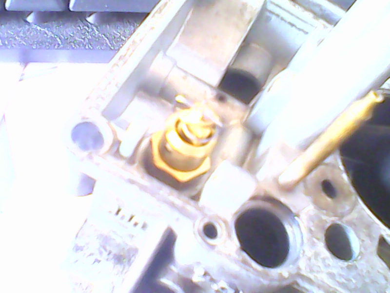

Снять поплавки с родными иглами не составило труда
верхняя крышка с поплавками

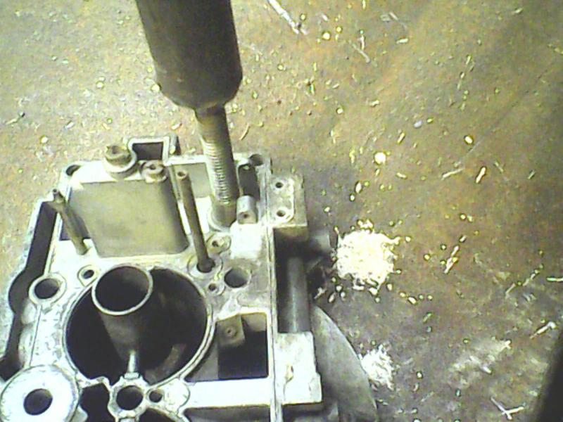

Чтобы вынуть трёхгранные направляющие игл, нарезал в них резьбу М5 и ввинтил винт, за который вынул их.
Далее нарезал резьбу М10 в родных сёдлах клапанов и вынул их при помощи обратного молотка (выколотки)
М10
2-е седло
Вкручен болт М10 и приварена выколотка
Выход седла

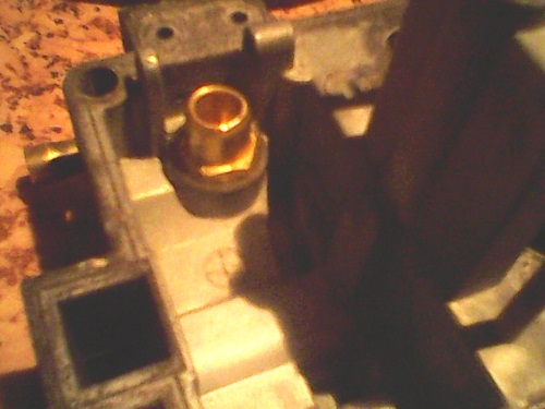

При запресовке сёдел рисковать не стал и посадил их на эпоксидную смолу (не знаю как со временем поведёт себя в бензине, но после недели эксплуатации всё нормально).
Уникаровское седло в 2Б4
