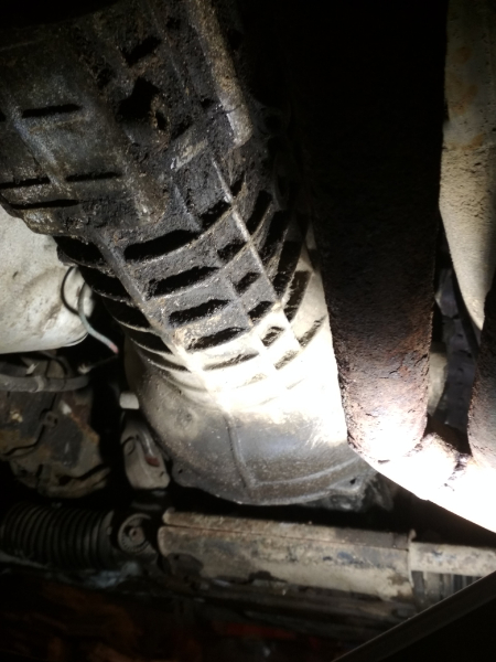

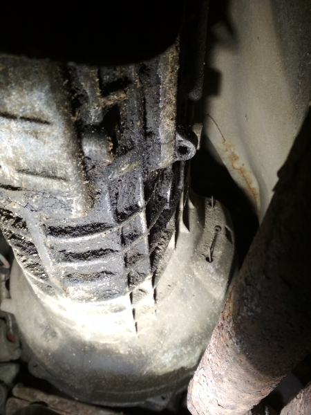

Алекс писал(а):Источник цитаты Да ты сделай фото с боку и нормально задней крышки. Так гадать то можно, но безрезультатно.
Самое главное! В данный момент авто заводится? Что с включением остальных передач?
+79160221408
Хорошо на днях может заеду на эстакаду сделаю фото. Тьфу-тьфу заводится, остальные включаются без проблем.

все подтвердилось, я же говорил там номер и пробивается что пятиступка)
вчера снял на час гараж с ямой вот фотки как раз, да да вот эту кочергу отсоединяю от кулисы и от самого штока который из коробки торчит, но трубы и кардан мешает, усилий не хватало повернуть направо, там же при повороте тоже щелчок должен быть? через месяц с практики приеду буду снимать глушак( ну в этом месте) и кардан.
люфт просто жесть, сама кочерга с обоих сторон где втулки с кулисы и с штока из коробки прям болтается, вот думаю из за него может не хватает хода что б включить, разве может?!
