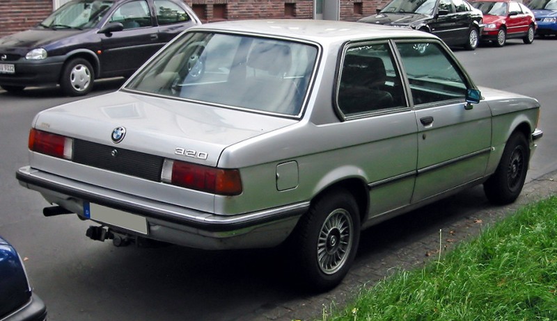

Re: Хром зеркало. Нужен совет по установке!
Сообщение niger » 03 фев 2011, 16:57
вот фотка.толко у иеня были электро зеркола но я думаю разници нет.
Сообщение nikx » 04 фев 2011, 05:55
У меня дырки отличаються :( Похоже конструкторы BMW в разные годы разные крепления для зеркал делали?! Вот где им действительно нечем заняться!
