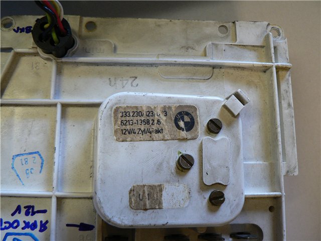

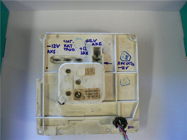

тахометр с часами VDO
12V / 4ZYL / 4Tak для М10
12V /6Zyl / 4Tak для М20
Если вы поставите тахометр на м10 от м20 врать будет в 1.5 раза
в данном случае для М10
резистор ... левый верхний угол , можно настроить . т.е сделать от м20 для м10 и обратно т.е любые варианты :wink:

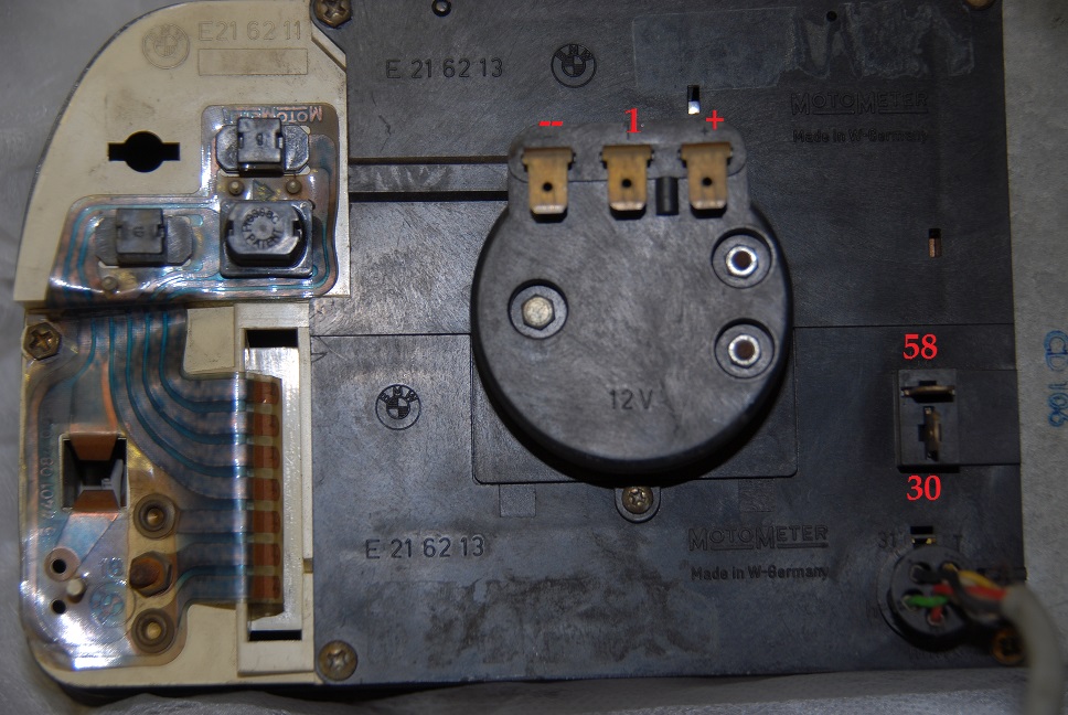

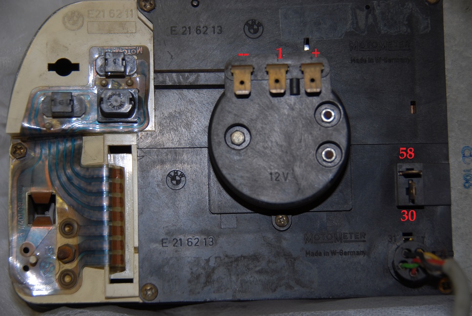

Подключение тахометра с часами VDO
MOTOMETR
(-) Масса
(1) Тахометр .Сигнал берется с катушки или модуля зажигания . Катушка (черный провод) не путать с плюсом на катушке (зеленый)
(+) +12в С замка зажигания . Подключается от замка зажигания или любого зеленого провода .т.е когда вы включается зажигаение подсветка часов так же включается
(58) Необходим для управления яркости при включении габаритов т.е когда на нем появляется -12в часы на приборке меняют яркость свечения на менее яркий . Подключается из разъем под панелью
(30) +12в "от аккумулятора" или любого красного провода под панелью . Необходим чтобы часы не сбрасывались после выключения зажигания

а разъем "-12 яркость" это тоже самое что и плюсовой провод лампочек подсветки приборов? а то у меня часы нифига не горят при вкл зажигания :( тока с кнопки.
Сообщение Han Solo » 02 мар 2009, 17:39
hellmaster86 писал(а):а разъем "-12 яркость" это тоже самое что и плюсовой провод лампочек подсветки приборов? а то у меня часы нифига не горят при вкл зажигания :( тока с кнопки.
как на нем появлется + , происходит "притухание" яркости !
т.е днем они горят ярко ! как ты включаешь габариты и и подсветку приборной доски то они переходят в режим пониженой яркости
подключать надо к одному из разъемов левее от рулевой колонки !
Сообщение Han Solo » 02 мар 2009, 20:23
ты наверно не подключил +12v с зажигания
провер по моей фотки ты наверно забыл какое то питание ! :wink:
