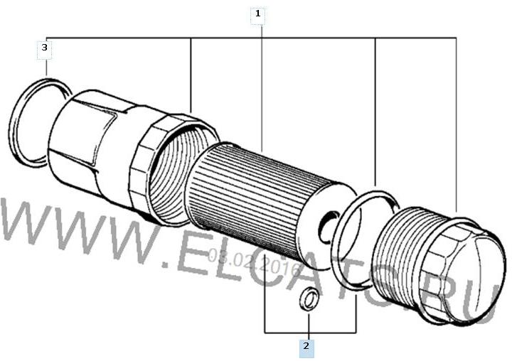

А такую шнягу кто-нибудь ставил? Шоб чисто вкладыш менять?

vitlia сразу мне москвич вспомнился))
а что есть сейчас на е21 такие в продаже?
Сам я тоже на м10 ставлю фильтр от м20
Re: масляный фильтр м10
Сообщение Grigoriy_48rus » 04 фев 2016, 02:29
vitlia а смысл, больше маслом зальёш всё, цена фильтра невысока.
