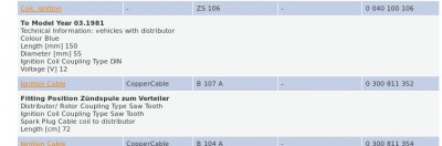

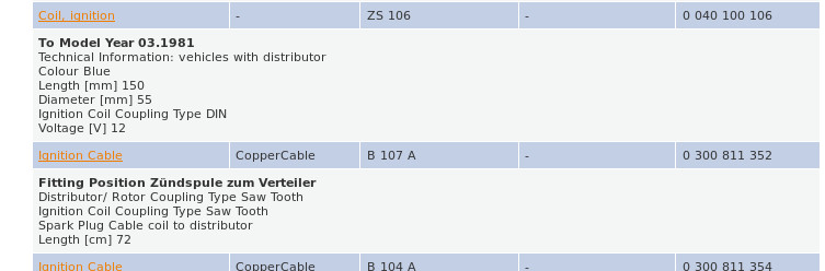

Re: Трамблёр с E30 на E21
Ничего не понимаю.
В поисках по каталогу BERU нашел ситуацию, симметричную моей. Правда для 5 е12. Вот как объяснить?
Коннектор катушки у них для данной модели DIN. А провода идут с коннектором sawtooth (он же m4).
Чо за фигня?
Чо за фигня?
To whom it may concern.
Вилка DIN от фирмы BERU называется VESO 105, она же 0 300 513 105.
Провод с DIN на одном конце и SawTooth (m4) на другом называется у фирмы BERU M 111 A, аналоги NGK 36166, BOSCH 0 986 357 774.

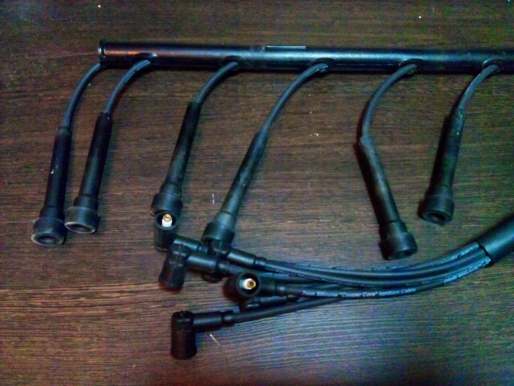

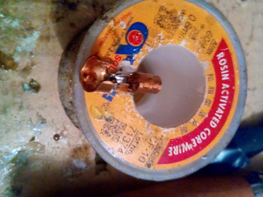

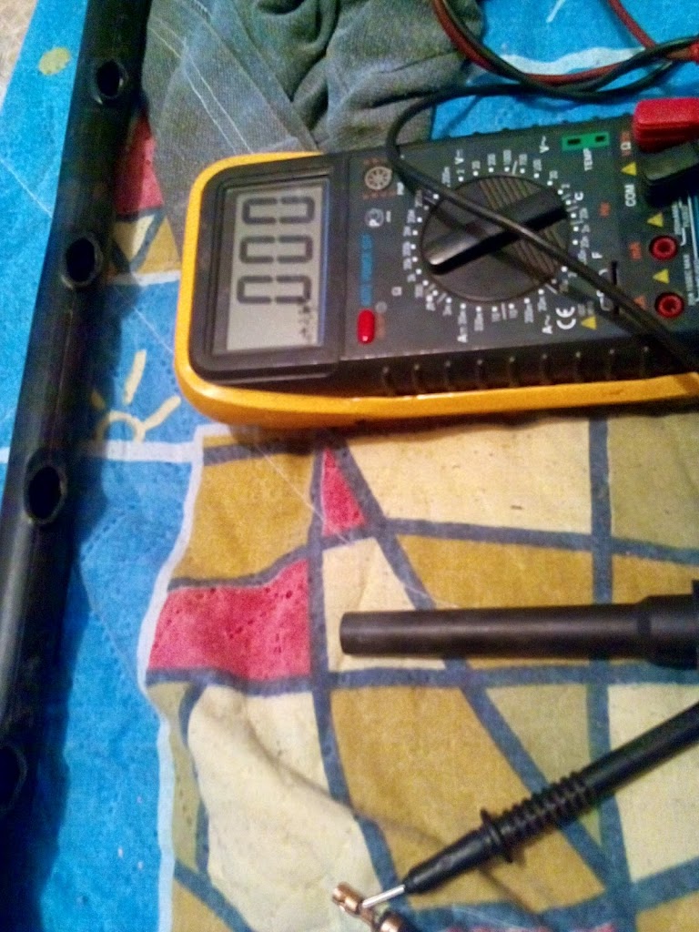

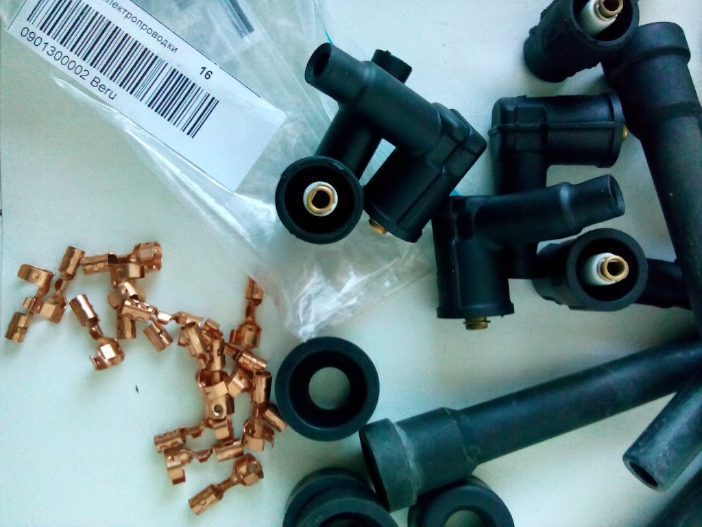

провода кстати ATS, вполне ничо такие. Снял уже коннектор, внутри вроде красиво
Добавлено спустя 7 минут 49 секунд:
Еще провода: BERU R109, R109S. Вопрос: в ассортименте у BERU два типа проводов, CopperCable (медный) и PowerCable. Второй дешевле. Есть принципиальная разница, какой брать? Какое сопротивление должно быть? У второго вроде 5кОм.
