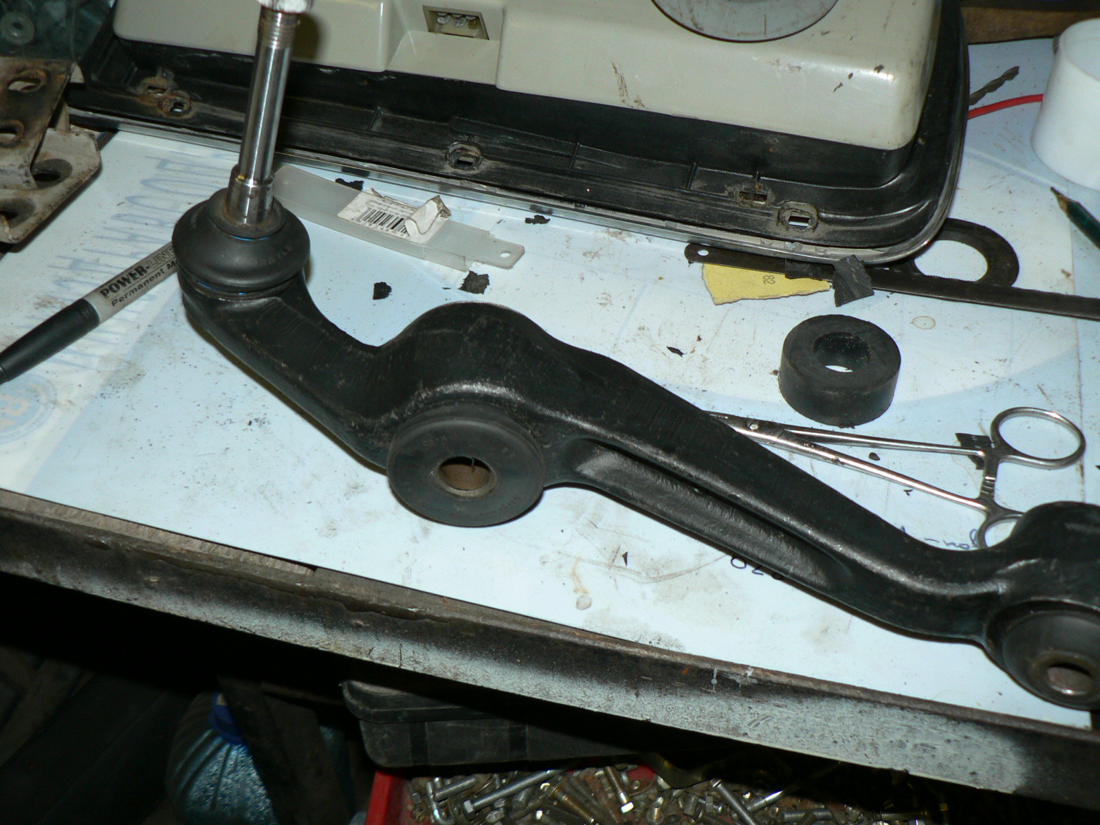

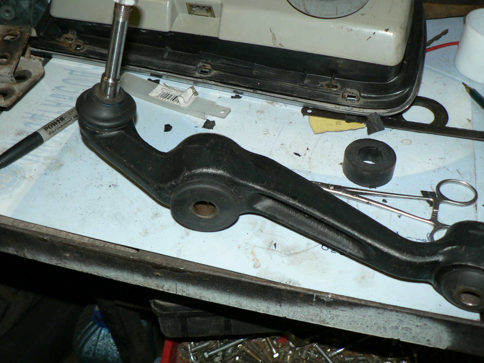

Вчера поставил себе белые прозрачные, управление стало в разы острее, но и жестче подвеска на боковые смещения, в понедельник поеду проверять схождение изменилось что то или нет, но в цело ощущение приятнее, ни чего не гремит вроде в подвеске, на плохой дороге машина идет тоже тихо

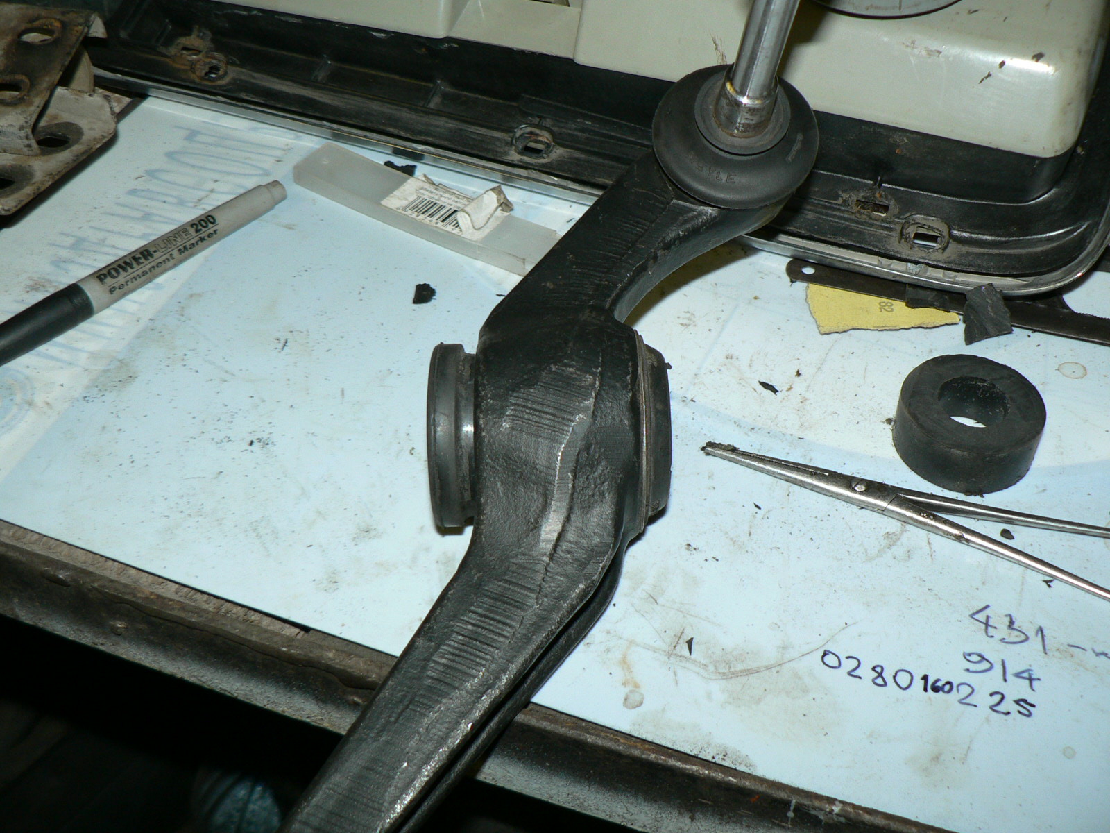

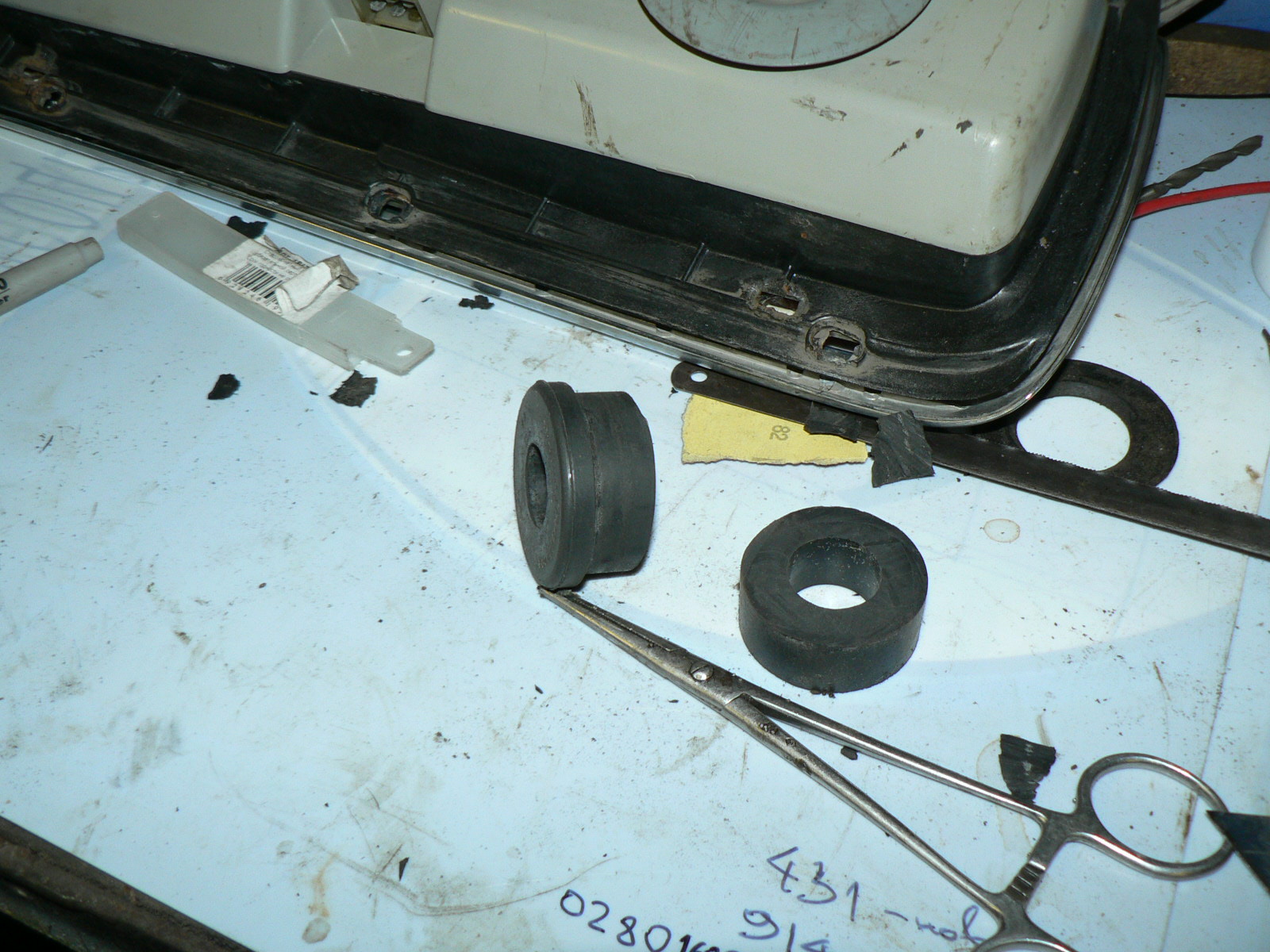

Вот только мне интересно еще один момент, резинку надо обрезать чтоб она когда впресована была вровень со втулкой или чуть больше ее, у меня обрезав 15мм получилось что резинка больше примерно на 6мм, когда гайку зажимал она просто сжалась??? Ну с прозрачными очень жестко, наверно переделаю на обычную резинку

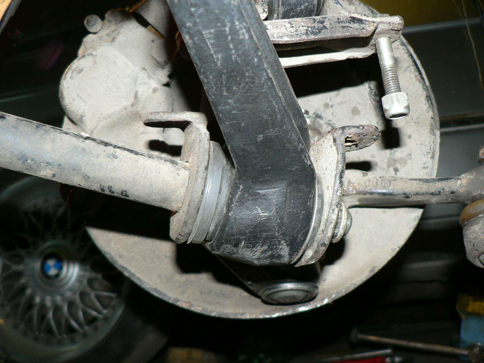

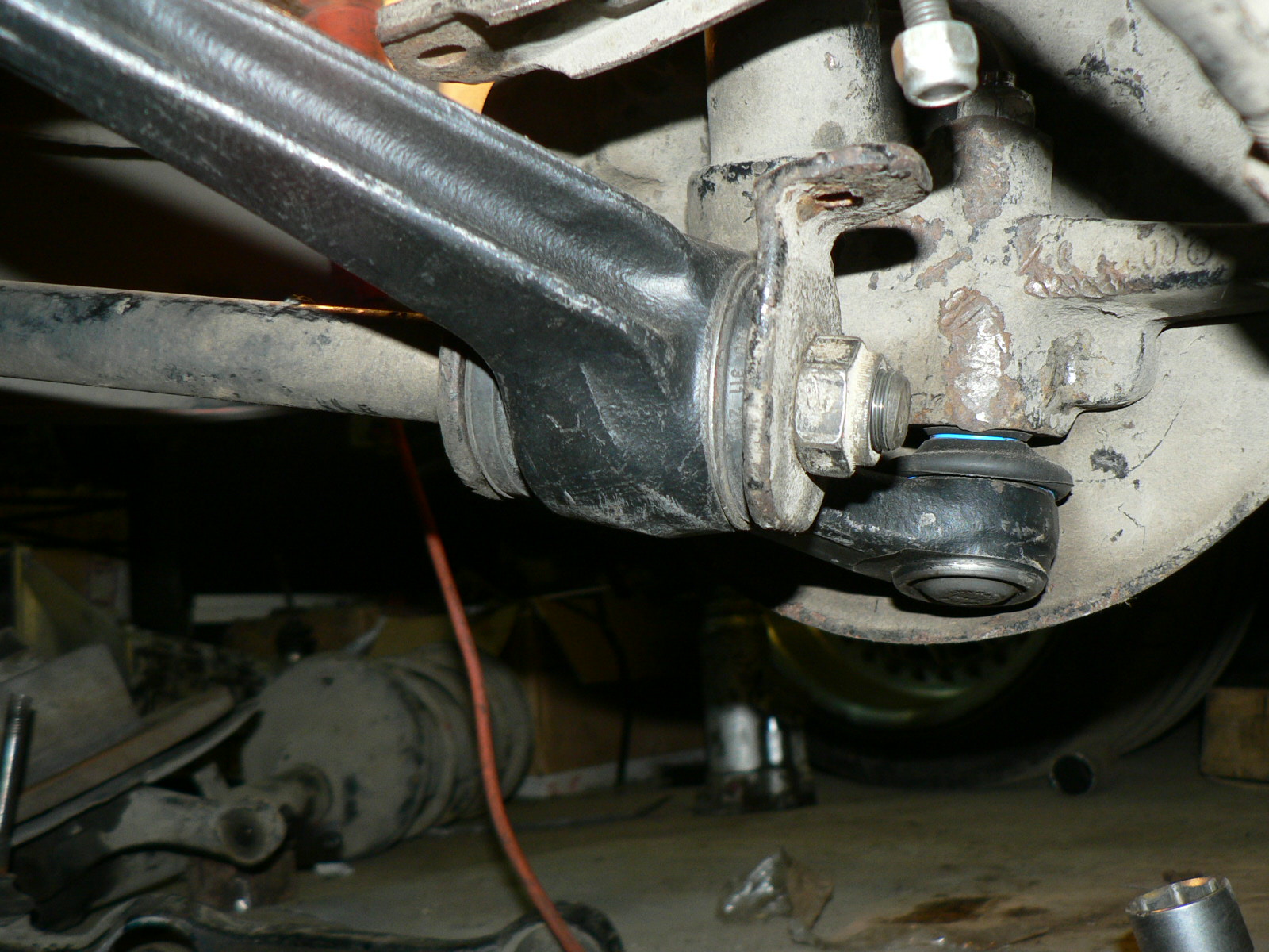

V_Serjo
Скажи, сайлент в который стаб вставляется разве не лицом в стаб смотрит?
ВЕТврач
Re: Какие брать передние рычаги?
Сообщение Han Solo » 03 июн 2012, 11:20
Alexey писал(а):резинку надо обрезать чтоб она когда впресована была вровень со втулкой или чуть больше ее
Если ты оденешь рычаг на стаб то увидешь там зазор спереди ( поэтому оригинальная. шайба там обрезинена по внешней окружности) . сайлент надо подрезать так чтобы выбрать этот зазор ..но не более того
Chelby500 писал(а):V_Serjo
фото перепутал .... правильно там стоит вперед вставкой
