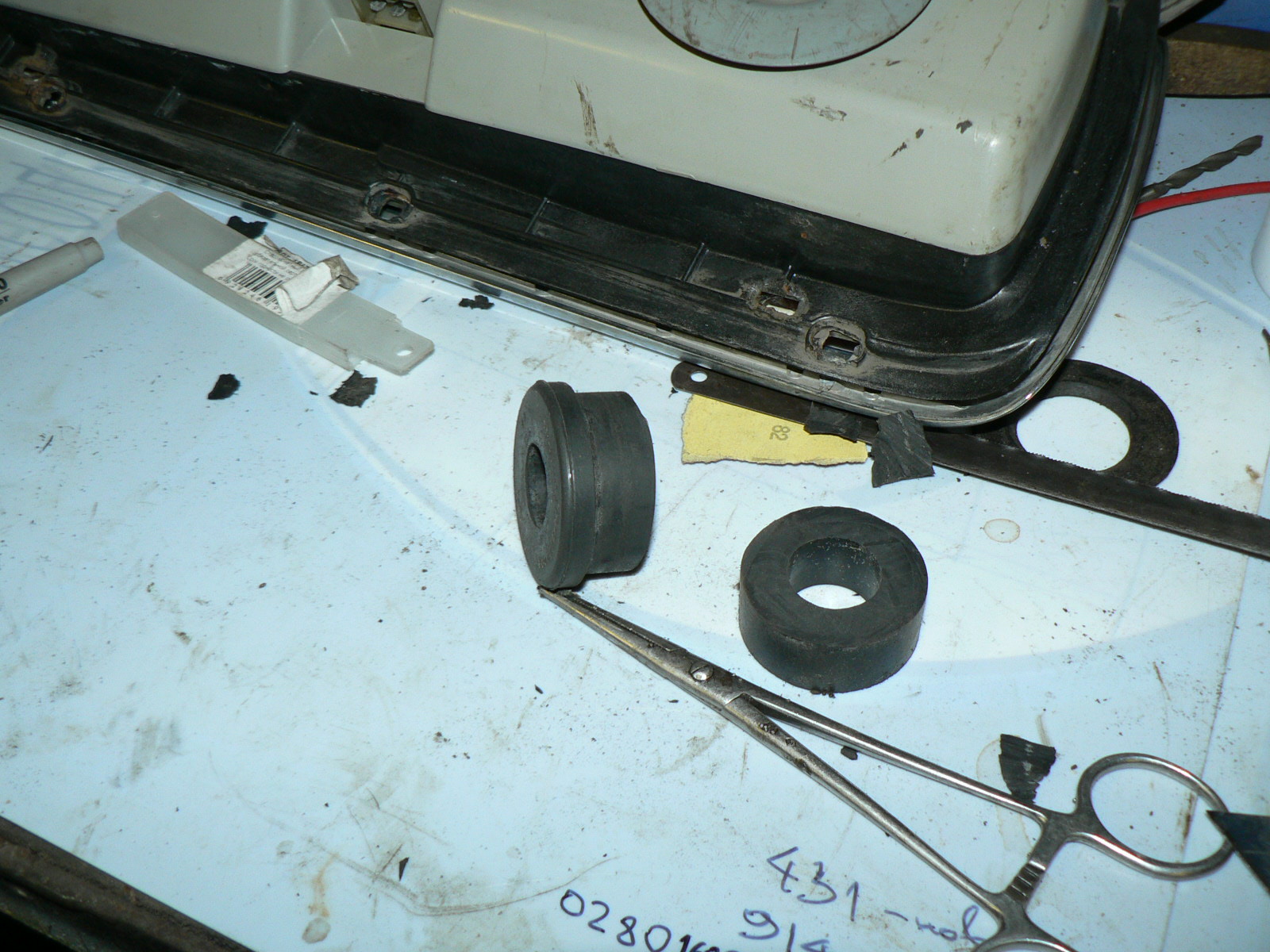

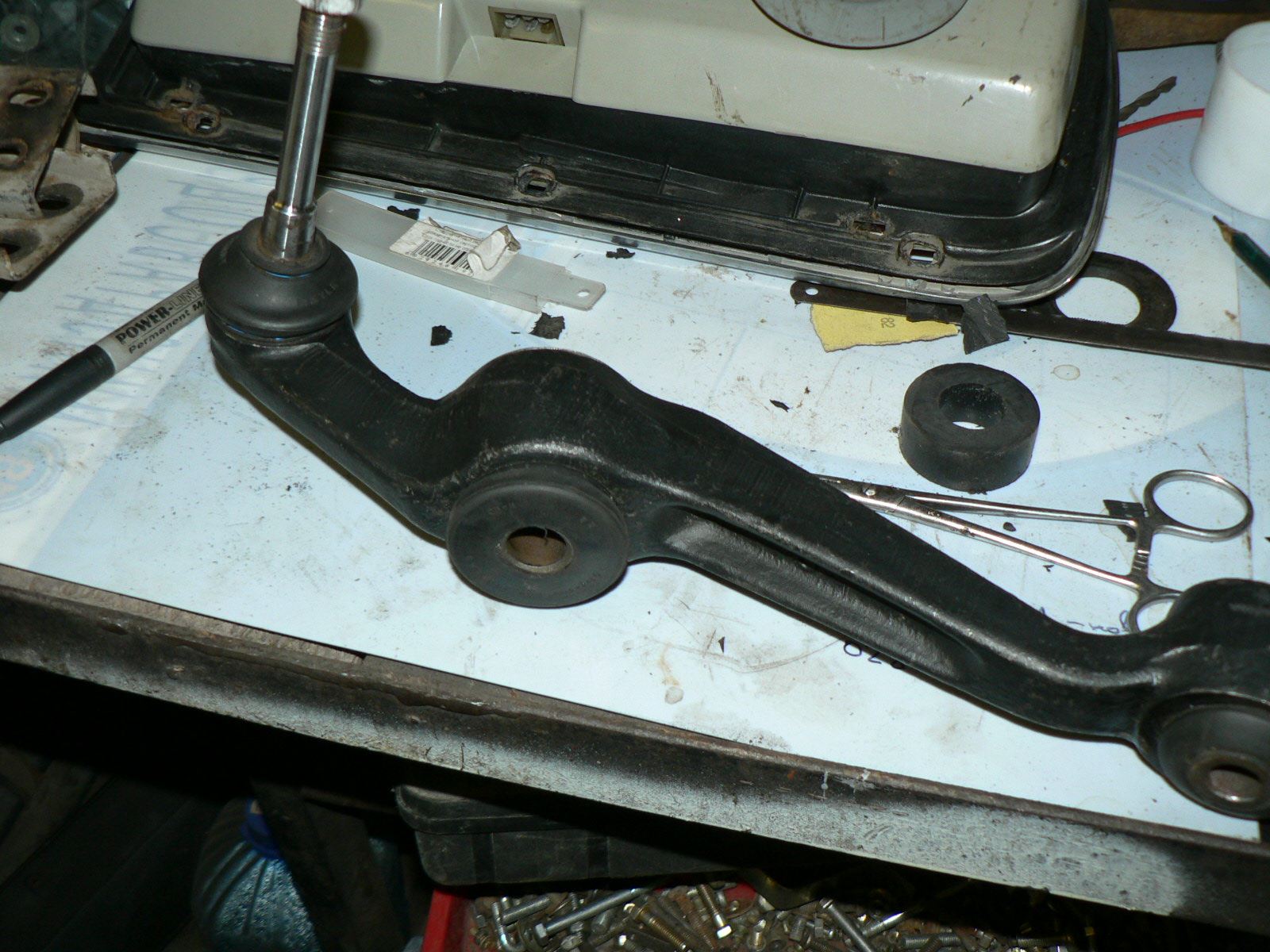

Вот только мне интересно еще один момент, резинку надо обрезать чтоб она когда впресована была вровень со втулкой или чуть больше ее, у меня обрезав 15мм получилось что резинка больше примерно на 6мм, когда гайку зажимал она просто сжалась??? Ну с прозрачными очень жестко, наверно переделаю на обычную резинку

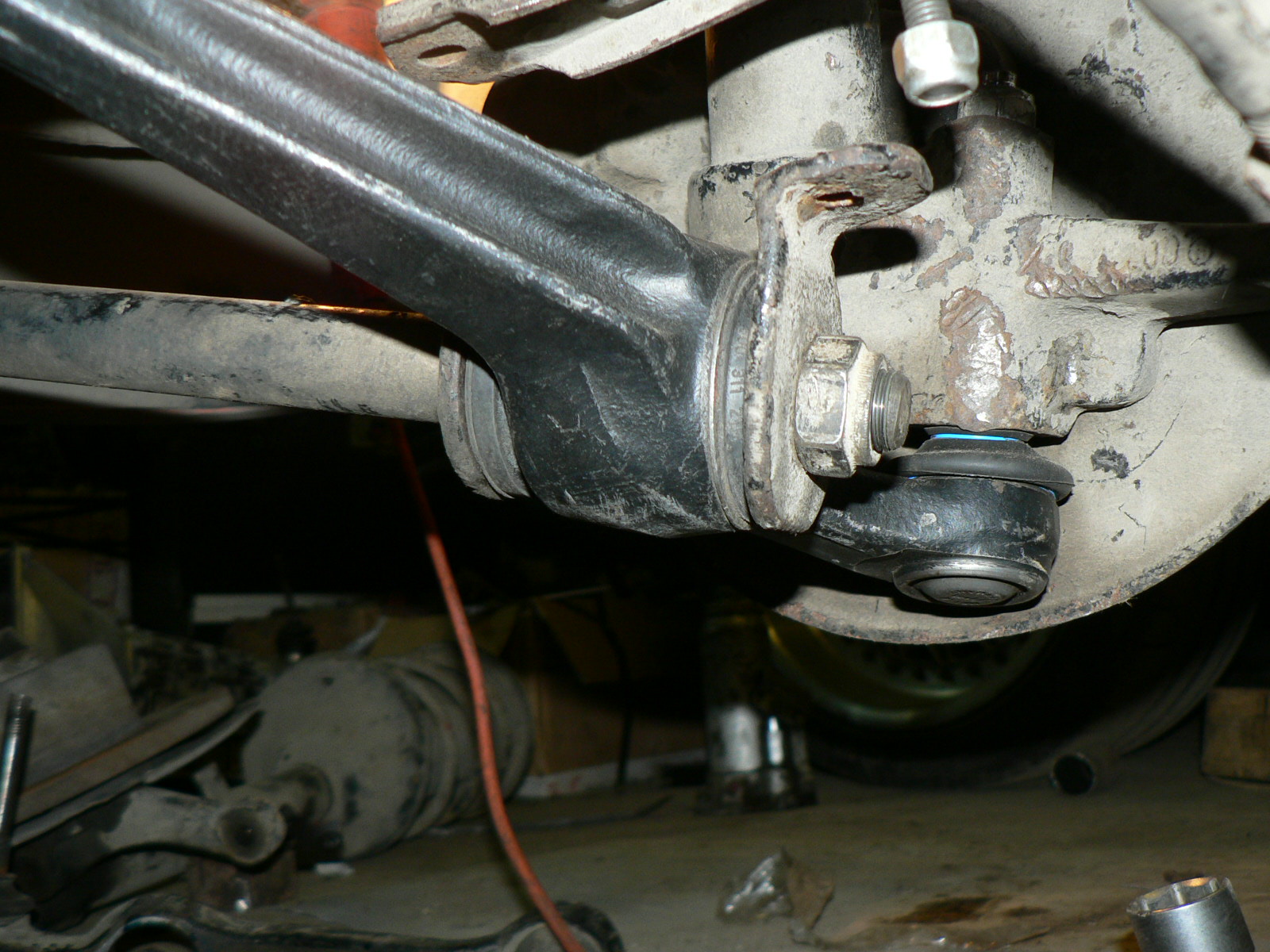

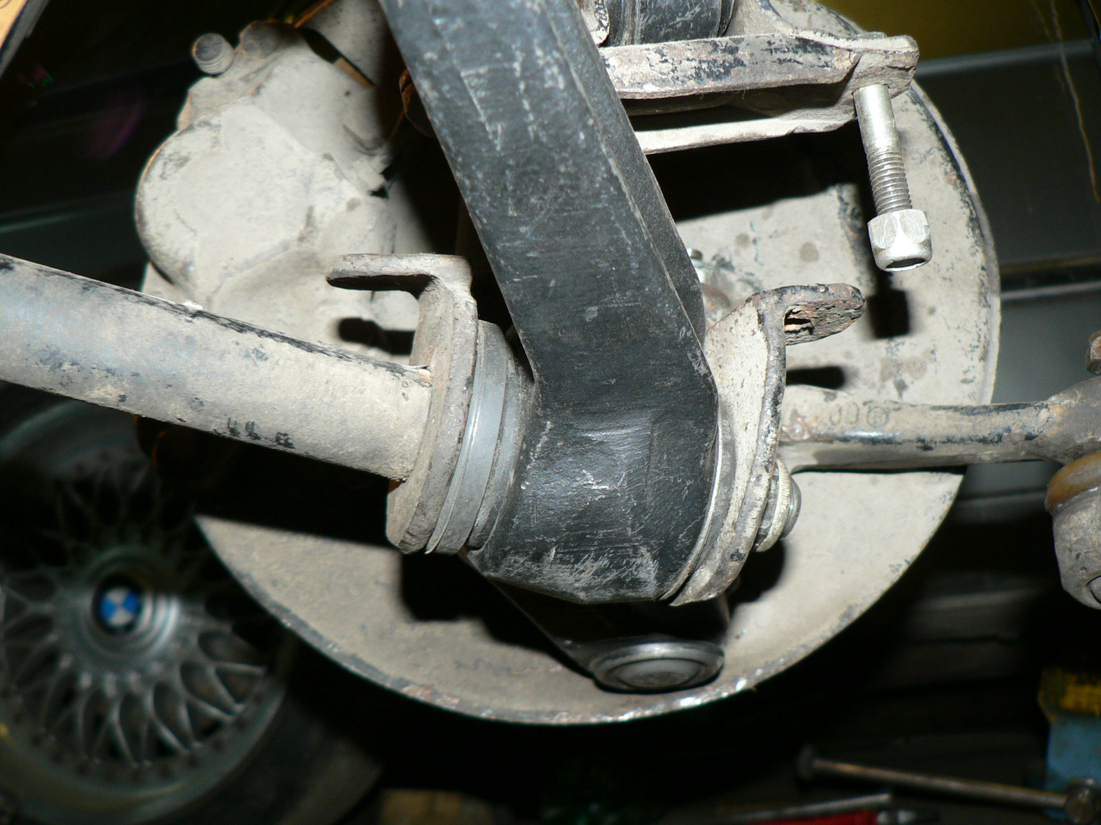

V_Serjo
Скажи, сайлент в который стаб вставляется разве не лицом в стаб смотрит?

Alexey писал(а):резинку надо обрезать чтоб она когда впресована была вровень со втулкой или чуть больше ее
Если ты оденешь рычаг на стаб то увидешь там зазор спереди ( поэтому оригинальная. шайба там обрезинена по внешней окружности) . сайлент надо подрезать так чтобы выбрать этот зазор ..но не более того
Chelby500 писал(а):V_Serjo
фото перепутал .... правильно там стоит вперед вставкой

V_Serjo
А что за шайбы с ушами стоят? Дополнительное крепление к стойке?

VIC писал(а):V_Serjo
доп. амортизатор там установлен
