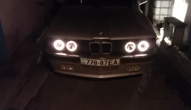

спасибо за подсказки.разобрался.правда теперь не найду дальний свет :(
вот такие у нас теперь глазки
